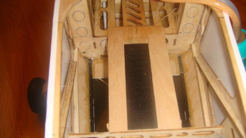

усиливаю площадку под шасси. Рекомендую.
чтож сразу в бочку со смолой не окунать, лучше выдерживать рекомендованный вес, да садится правильно.
ни чего личного, но столько стеклотекстолита на борту это перебор
Ничего личного! Вес 2800гр. Двигатель Саито 91. Дури хватает, тоскает дай дороги. Полоса на которой летаю хоть и асфальт, но с дырками. Так что кто то шасси ломает а я как летал так и летаю.
