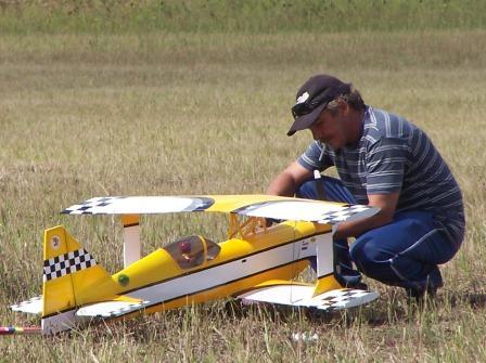

    “Алтимэйт”. Размах 1060. Вес 2350.
    Под капот можно и Ямаду-110 впихать.
    Но и на ТТ.46 - вполне прилично летает.
Вот и летайте себе “прилично”.А человек хочет летать “не прилично”,с хорошим запасом тяги.
Сотка- это ,конечно перебор,хотя бы по весу,а Ямада 63 будет в самый раз!

Вопрос к Александру Жмайлову.Кто производитель ультимата на Вашей фотке?
Если можно дайте ссылку.Интересуюсь.
Alex3x
Речь шла вот об этом: www.greatplanes.com/airplanes/gpma1242.html.
evg-sko:
  • а Бог его знает! Картонная коробка без надписей-наклеек.
    Инструкция - 6 листов формата А4 (скрепленные степлером) с поганой печатью и малоразборчивыми фотографиями. Выходных данных - никаких. Производитель - не указан. Китай, однако.
    Но, построен - правильно. Крепенький. Без косяков и перекосов. Летает - ровненько. К 3D - “не приучен” (для этого есть более подходящие самолеты), классический пилотаж - достойненько (Ну, не “Эйфория”, в конце концов!).

Alex3x
Так размеры над фотографией, вроде бы…
1400Х1460, полетный - 4,5 кг., “Ямада-110”, сервы: элероны - стандарт 4,2 кг., РН - металлоредуктор 8,5 кг. тросовый привод, РВ - 2Х5 кг, металлоредукторы, “газ” - стандарт 3,2 кг… Собственно всё…
