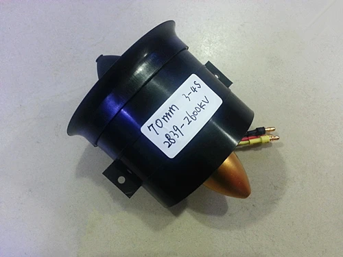

3500-4000 перебор под 4 банки на 70 вентилятор, 2600 за глаза.
aliexpress.ru/item/32946046637.html?spm=a2g0o.deta…
Вот такой у меня стоит на неведомой зверушке, я ее Шилом называю.
Ставился от балды, товарищ подогнал. Но тяги более чем достаточно, не мерял, но думаю более 1.5кг на 4S. Самолет, размах 900мм, вес 1350гр с акком 3300 4S, летает как пуля.
Летает и на трех банках, как на 4 конечно не покрутишь, но вполне уверенно держится в воздухе.
