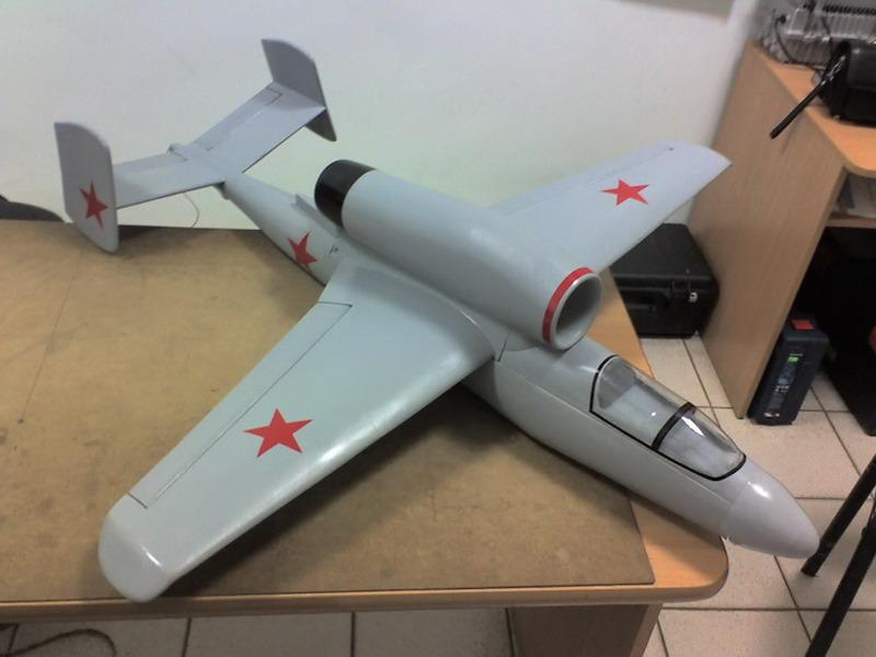

Очень прикольный самолет !
В свое время, не решился на постройку варианта с КОС и V хвостом …
Мой вариант модификации А с прямым крылом и двух килевым хвостом.
Изначально самолет строился с убирающимся шасси, при аналогичных размерах ВВ получился около 1100 грамм …
Каждая третья посадка оканчивалась поломкой шасси … как правило не хватало длины ВПП 😠 . Хотя самолетик летает замечательно !
Сейчас демонтировал все элементы ретрактов, створки шасси заклеил серым оракалом … летаю на травяных площадках с посадкой на брюхо …
Конечно вариант с КОС это лихо !
Какой выбрали профиль ?
Угол установки крыла ? Будет ли крутка ?
Очень интересный проект !
С уважением, Соло.
