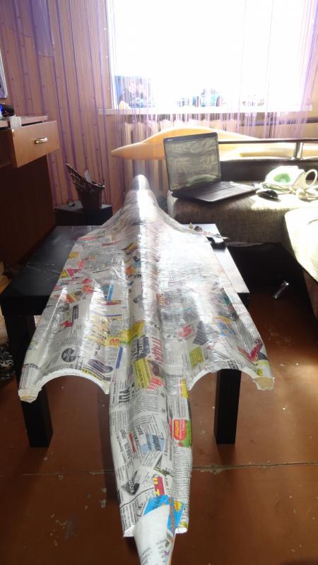

Здрасте всем !!!вот моя сушка и переродилась не судите строго первый опят работы с стеклом ,всё убирается наждачной бумагой довольно хорошо,прочность верхней доли фюза превосходная 4 слоя стекла 0.06мм +ЭДП 20 ,кромки стыковочные не обрезал не было времени хотел быстрее поделиться
кстати все неровности это не пузыри и включения это нитки от стекла и лишняя эпоксидка

Интересное решение. Выкладывай чаще фото. Буду наблюдать
ммм
Дим кстати за вес я зря опасался вес очень неплохой ))))))))) и это ещё без шлифовки ,буду жать эту тему и копить на 35
Yurich
ммм:
вес очень неплохой
А скока конкретно в граммах? И ещё не понял - газета для чего?
ммм
Юрий в граммах пока не мерил ,а газету использовал для того чтобы швов не было видно хотя шпаклевал ну и изъяны убирал тоже газеткой , также как разделительный слой (не дождался разделителя ) ,попытка не пытка !!!
