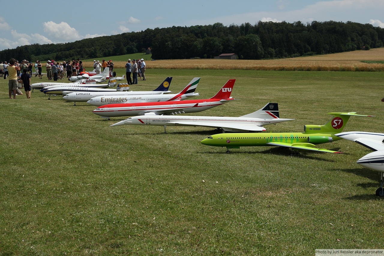

Херекс за квадратный метр стОит как весь слоёный аэробус с начинкой 😉. Да и матрицами тут не пахнет. Я не говорю, что это плохо, просто цель совсем другая: пенолёт с минимумом затрат.
А модели аэробусов без матриц бывают не хуже и не тяжелее.

boroda_de:
Дааааа, красота то какааая!!! Вот ведь, у людей руки правильно растут… А я из пены ничего путного сделать не могу, ну по крайней мере, результат меня не устраивает. А вообще, пытаюсь убить в себе желание заняться постройкой лайнера, очень хочется, но объем работы кошмарный.
Юрий, а нет ссылок случайно, где описывают процесс постройки этих красавцев ?
