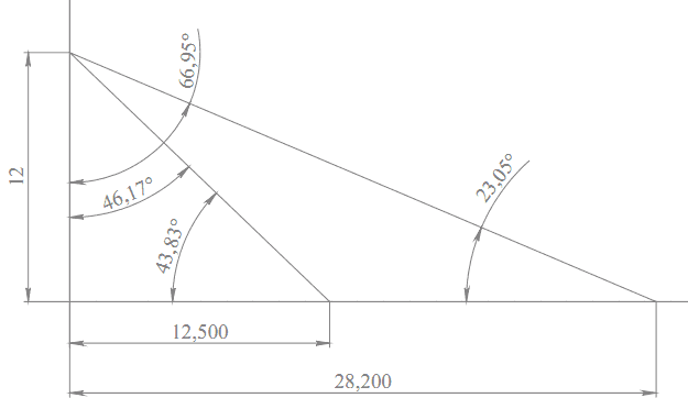

Извиняюсь за офтоп: схематическая иллюстрация изменения установочного угла и профиля лопаток (как дополнение к схеме тут rcopen.com/forum/f101/topic283995/169 )
Картинка показывает графическое решение установочных углов лопатки для разных диаметров (от 60мм до 120мм) при шаге 180мм.
Юрий, прошу прощения, что вынес ваш ответ в топик, подскажите, пожалуйста, еще раз по интерпретации схемы из поста. Вдруг кому тоже понадобится.
Итак, исходные данные - лопатка 90мм импеллера с диаметром ротора в 40мм. Задача определить установочные углы. Шаг 120 мм (1.33)
…Шаг это высота, на которую поднимется лопасть (лопатка) в несжимаемой среде за один оборот. Лопатка на диаметре 40мм должна подняться на 120мм (шаг), 40 умножить на Пи ~ 125мм т.е наклон ~45°. Конец лопатки тоже поднимается на эти высоту 120мм, но наклон меньше.
…Шаг для лопатки остаётся постоянным, т.е например 120мм. Сама лопатка имеет крутку. возле корня угол побольше, чтоб из точки с координатой 125 (это диаметр у корня 40 *Пи) по Х попасть в 120 (это наш шаг, 1,33 * максимального диаметра ротора) по Y. На самом конце угол лопатки чтоб из точки с координатой 282 по х попасть в ту-же точку 120 по Y…
что у меня выходит
корневое сечение синее.
вот так верно или я неправильно понял?
Всё правильно.
