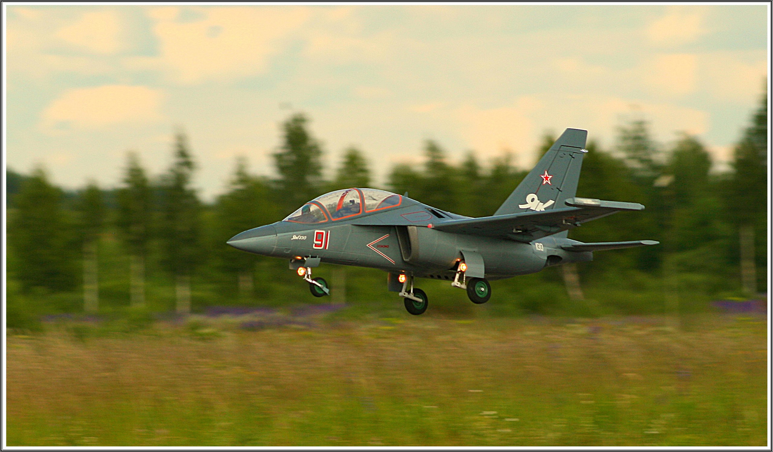

Сегодня подвинул центровку немного назад, взлетел метров с 15-20 разбега. 3 минуты и на посадку . Сегодня показалось , что лучше , но с посадками пока беда.

Сегодня выполнил полет на Яке. Разбег метров 100 с закрылками в промежуточном положении, я его специально не подрывал рано, потом выяснилось пришлось тримировать НА СЕБЯ, сам он от полосы не отходил. Убрал шасси, убирать закрылки не спешил, убрал когда был запас по высоте и скорости. Самолет конечно маловат)) после полетов на большом 3D бензине. Тяговооруженность 0.68 , но носится на полном газу очень резво. Стал замечать падение мощности, глянул- забыл включить таймер, сразу пошел на посадку. Выпустил шасси, закрылки в среднее положение. Ну и естественно, боясь потерять скорость, не жалел газу. Скорость на посадке оказалась великовата. Прогрессирующий скоростной козел. Самолет цел, передний ретракт пришлось снимать, перебирать. в целом облетом доволен. Центровка была на 1 см передняя чем передняя в мануале. Груз с морды убираю (было 40г, оставлю 20г).Летал практически на полном газу 3 минуты , осталось 9% заряда 5000mah 6S aspec nanonech. Вес 3950г , тяга 2,7 кг. Продолжаем влетываться.
Роман привет.Скажи пожалуйста после того как груз убрал центровка на сколько сместилась назад,расходы всех рулевых поверхностей такие же как в мануале?
Владимир привет! Она без груза была на заднем краю рекомендуемой производителем. Пришел к выводу нос не грузить потому, что это пуля на посадке со всеми вытекающими.Просто не выходить за пределы рекомендуемой. Крайний раз притер его правильно ,все равно поскакал. Расходы немного больше мануальных. Экспонента по комфортности. Надо все приблуды , створки, лишние серво снимать облегчать его по максимуму. Взлет, полет- супер. На посадке пока не дружим.

На посадке красота! На глиссаде около 30% газа, садю на скорости по началу, там разберёмся. Как только газ убрал, сразу касание. Но есть над чем работать, много надо работать, но самолет пережил две первых посадки без царапины.
Шасси у него бронебойные, пожалуй лучшее что я видел.
Обе посадки были формата "плюх ", в первую была попытка выкатиться с полосы, пришлось разворачивать на полном ходу, успешно кстати развернулся, даже крылом не чиркнул.

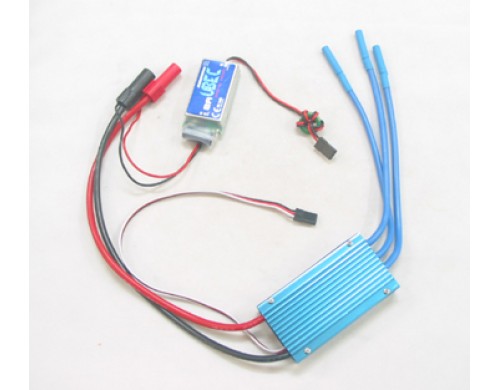

Всем привет.Кто-нибудь может подсказать где можно глянуть регуль на 8-10S.Спасибо.
Не реклама. Выбирайте под свой мотор:
Аэростар Advance 120A HV 6s-12s Brushless ESC (опто)
Платиновый-130А-HV-ОРТО-V4
Gecko series 120A OPTO HV
Gecko series 150A OPTO HV
Дмитрий спасибо.
Снял груз с носа, центровка по заднему краю и як стал садиться замечательно. Отлетал сегодня два акка, все ок, за исключением, потери шлица и пружины одной из основных ног. Глаз да глаз за ними…за шасси .
