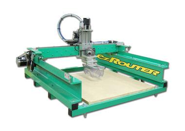

Конструкция уважаемого Графа неплохая тут есть один момент на коленке ее сложнова то сделать.Прошелся по заводам и мастерским. Там где готовы взятся заламывают цену…(конструкция Графа последняя) требует точных станков и исполнения соответствующего. И профиль жесткий денег стоит.(Такой у нас в городе только от Бош рексрот есть. Цена кусается) В общем там где берутся (станки старые) высокую точность не обещают…( а там где есть хорошие станки не берутся вообще говорят нам это не надо у нас и так заказы есть. Поэтому ищу компромис. Самый простой вариант на круглых направляющих. Плюсы сравнительно недорогие. Не требуют повышенной точности при установке. Минус быстро срабатываются низкая точность самого станка. Пока есть о чем подумать.
Чем больше думаю тем больше нравится вариант похожий на ниже приведенные фотографии.
