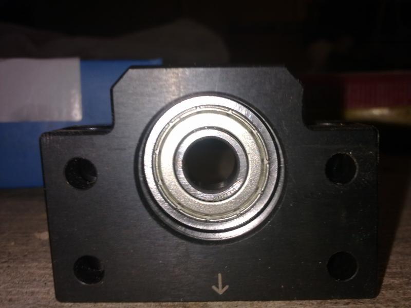

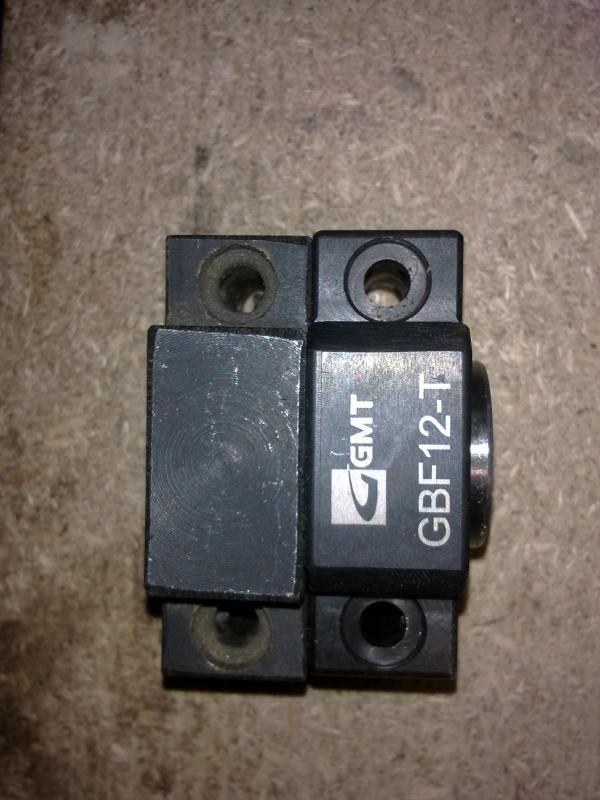

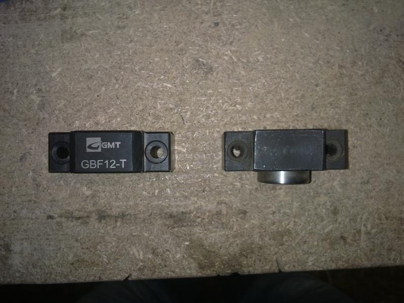

partitio
извеняюсь что поздно) но относительно качества опор
ultima
одну из опор видимо топором вырубали
partitio
Да вы посмотри не все опоры))) оснавная масса таких) в пурике тоже такие) и китайци торгуют такими) У них впринципе только одна база снизу)) так что не сильно в упор поставиш.
ultima
эти две опоры в одном месте эти покупали?
partitio
нет в разных) та что топором это Пурилоджик))) а та что с буквами акетон по ценам примерно одинаково
