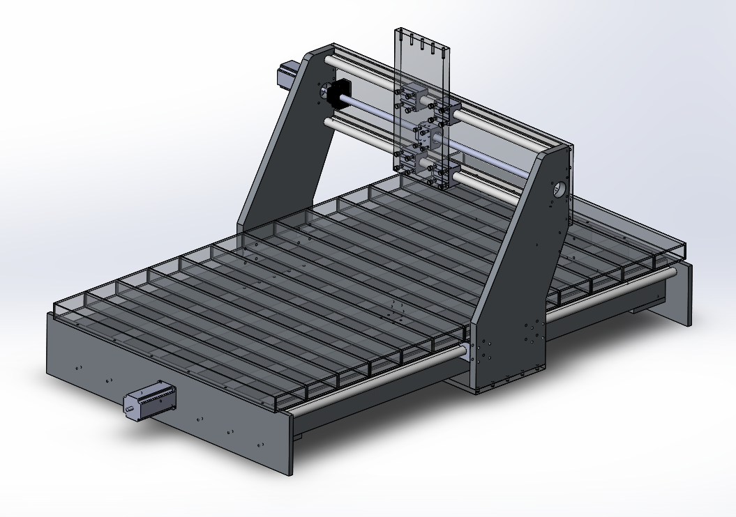

Собственно, за ради критики тему завёл, чтобы набраться немного ума, так сказать. Ну и, возможно, кому-то мои “наработки” пригодятся, хотя бы как старт. Итак: есть желание построить ЧПУ, потихоньку обрастаю деталями. Кое-что было куплено в период, когда разбирался, как свинья в апельсинах, и теперь с этим приходится жить 😃 (например, цилиндрические рельсы SBR20 вместо рельс Hiwin). Не сказать, что на данный момент стал лучше разбираться в цитрусовых, конечно, поэтому - помощь коллективного разума лишней не будет, это точно.
Наговнякал набор моделей и сборок под SolidWorks 2015, лежит у мну на гугльдиске: drive.google.com/…/0Bzb96ijbjcmkSHlIV2FJUWlTZmM?us…
Плясал от того, что имеется в наличии, что называется. Смущают некоторые моменты, думаю, более знающие сразу на это обратят внимание. Очень хочется справедливой критики, готов ответить на любые вводные, кроме “брось это нахрен” 😃
Все детали рамы и портала планируются из Д16 толщиной 12мм. Общие габариты станка (по рельсам) 1м х 1м (пляшем от того, что есть), по всем осям ШВП1605, по осям Х и Y - рельсы SBR20, по оси Z - цилиндрические направляющие Ф12мм. Движки - Nema23 18 кг*cм.
Опыта - ноль. Желания сделать - достаточно. В остальном - лошара, не знаю, как рассчитывать жёсткость рамы и т.п. важные вещи.
Буду признателен за комментарии. Только махонькая просьба - по возможности учитывать тот факт, что жить надо с тем, что есть, пусть оно даже реально ни в дыру - меня жена из дома выгонит, если придётся чего-то покупать взамен имеющегося 😁😃
З.Ы. Модели станка будут лежать по ссылке выше на постоянке, в свободном доступе, т.к. такого г. где только нету 😃

Облегчающие окна на плите портала не нужны. В остальном - жить будет.
Udjin
В догон.
Добавьте дублирующие уголочки, между боковинками и плитой портала по X будет сильно лучше в плане жёсткости. Там бы по уму вообще какие косыночки разместить, ибо фреза до края стола не доберётся, и есть запас по месту.
Могу, по опыту, порекомендовать фрезеровать/размечать/сверлить боковинки пакетом, дабы потом не свихнуть себе мозг на нивелировке, из-за несоосности отверстий.

  1. Ага, спасибо, добавлю.
  2. Естественно, что надо за одну установку фрезеровать/сверлить многие места - это я понимаю, не совсем уж и Буратино 😃

висячий стол фтопку. нижнюю пластину портала пропускать под станиной.

Тоже об этом уже подумывал, надо будет помозговать, спасибо.

При отрисованном варианте будет провисать стол.
При предложенном варианте провиснет рама с порталом 😃)
Первый случай обруливается продиранием жертвенного слоя.
Второй случай приведёт к кривым деталям 😃) если 2,5D.
Если раскрой только - то пофик.
Это в смысле с заготовки снять шкуру сначала?
Тяжёлые детали не планирую, по высоте профиля для стола есть ещё запас - можно поставить и побольше профиль, в принципе. Или - поверх рамы каркас под профиль, те же яйца. Понятное дело, что я пока мозгую и сразу вот так вот не буду ничего кроить наживую - я даже больше скажу: всё это непотребство хочется сначала вообще в фанере сделать, дабы выкинуть бабло на ветер и понять, чего менять и где подкрутить, уже на практике.
Но со столом да - надо додумывать.
Udjin
DIYMan:
Нет, на стол укладывается и прочно прикрепляется нечто.
От фомекса 10мм до модельного пластика 10мм и продирается фрезой.
Получается станочный ноль по Z по всей плоскости.

Не, не вступает, поскольку до листового дюраля и профиля дело ещё не дошло. Жить с тем, что есть - это я про направляйки всякие, не совсем расово верные.
В общем, пока не кипишую, всё равно ещё долго запчасти собирать - за это время всё уляжется в буйной головушке, кой-чего наверняка переделаю.
Всем огромное спасибо, думал, будет сильно страшнее - оказывается, всё поправимо 😃

Просто тут даже сказать нечего, тупо проект на помойку и начинать сначала.
Столько дюрали и раскроя вам выйдет дороже чем взять нормальный конструкционный профиль + минимум фрезерованных деталей.
В вашем станке присутствуют практически все ошибки которые можно допустить.

Ок, понял, спасибо. Какой профиль посоветуете?

Константин, огласите, пожалуйста, перечень ошибок.
По пунктам, предметно.
Рама, портал, ось Z.
Принципиальные ошибки.
Это будет познавательно, для вас в том числе.

  1. Висячий стол. Закреплен только по бокам.
  2. Траверса портала проходит между столом и станиной, должна быть под станиной.
  3. Стол и рельсы никак не связаны. Стол станина и рельсы должны быть одним целым.
  4. Шпиндель весит консольно на тоненькой пластинке.
  5. В рабочем положении каретки оси Z должны располагаться напротив рельс оси Y.
  6. Какие то не нужные вырезы в портале 😃
rage-nsk:
И в итоге в среднем положении портала провиснет станина. И этот провис не убрать профрезеровыванием жертвенного слоя.
Будет яма и в жертвенном слое.
И, кстати, немаленькая.
В данной схеме - 1 винт, и висячий стол, сие недостижимо.
Какой шпиндель - такой и кронштейн …
На старте сгодится 😃)
Учитывая высоту портала, сложно сказать что будет рабочим положением.
Но таки да, к этому нужно стремиться.
Аха. 😃
Бюджетные портальные схемы с одиноким ШВП по X, таскающем сей портал, при бол-мен серьезном размере отягощены провисанием либо стола либо портала.
Лечится, конечно.
Или подвижным столом или урезанием аппетитов.
Есть ещё и технологические решения, но забивать мозг ими не буду.
Провиснет вместе с порталом, и расстояние от стола до фрезы не изменится. Сам провис будет значительно меньше, так как стол связан со станиной, рельсами и порталом.
достижимо.
Как вариант:
Если так рассуждать, то проще китайца взять и не парить мозг ни себе ни людям 😃

Всё, не будем спорить, я понял, что надо допиливать 😉 Не беда, переделок на самом деле не так и много, потихоньку допилю. Тем более (щас раскрою страаашную тайну) - первый прототип я собирался вообще фанерным делать. Вот там остальных блох бы и ловил.
Ещё раз подчеркну: спасибо всем огромное, прочитав безусловно ценные замечания, ещё раз убедился, что мои подозрения в сыроватости конструкции имели под собой почву. Чуйка-с 😃

достижимо.
Как вариант:
И провисает полностьью вся конструкция по центру.
Сильно провисает, причём. И, сие неустранимо продиранием жертвенного слоя…

Кто то из гуру “подпирал” висячий стол уголками…

сам заморочен разработкой конструкции, есть мысль по поводу стола:
если под стол прикрутить рельсы на них направляйки, дальше траверса портала, дальше направляйки на нижние рельсы которые на станину давят.
в итоге через этот “бутер” стол опирается на станину.
Как идея?
