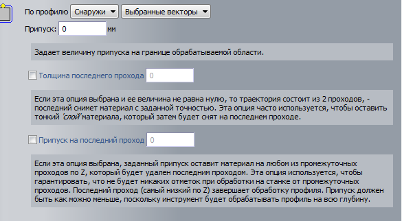

Есть ещё вопросы. Первая строка Припуск- это припуск который остается после черновой обработки? Припуск на последний проход-это как и написано. Как они должны быть взаимосвязаны между собой? Например 1 УП делаем припуск 0,1 , вторая УП делаем последний проход 0,1 , а припуск в этой УП указываем 0. ?
И конкретно в моем случае при обработке алюминия с ничтожными подачами есть ли смысл заморачиваться припусками вообще?

Михаил_Екб:
Вот и озадачился припуском может последним резом с малым съемом сразу вырежет.
Может тогда Вам нужен не припуск, а два следующих пункта?
А припуск как технологическая норма, используется если применяется смена инструмента, черновой-чистовой, если требуется доработка, например квадратное отверстие… После фрезы Ф5 мм углы квадрата будут иметь радиус 2.5, тогда делается доработка более тонкой фрезой, а чтобы не было стыков, оставляется припуск по всему периметру. Еще, как вариант, если деталь в процессе обработки нагревается, то сразу начисто ее сделать не получится, тоже нужен припуск…

Да, так как расточка идет по всей глубине Z, мне и нужна “толщина последнего прохода”. Но из-за жидкости шпинделя шаг задан 0,1 и оставить на последний проход 0,01-0,05 мм? Мне кажется эти нули не для моего станка. Но всё равно попробую.
