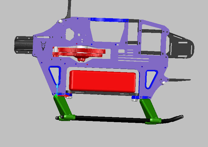

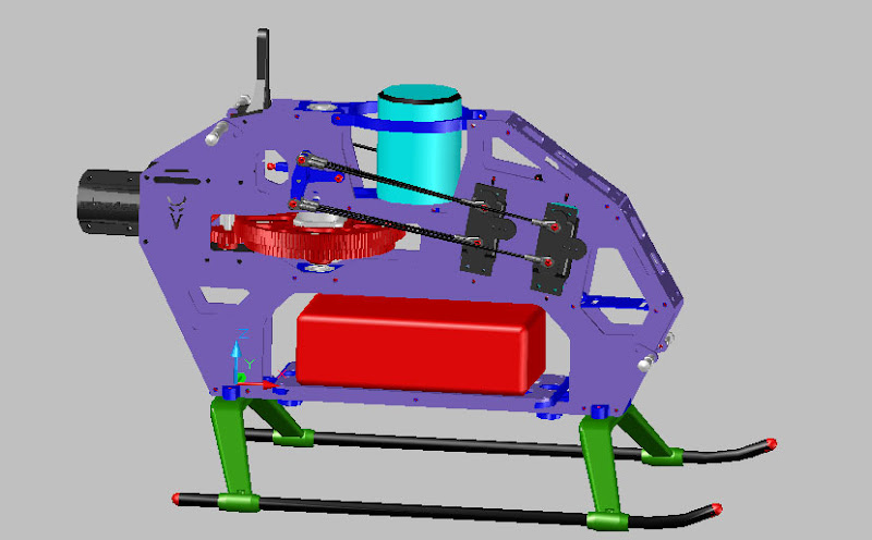

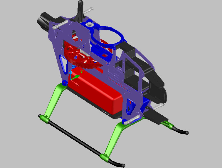

Удалось заполучить первую картинку по разработке электро-версии велосити - FUSION 50:
Для тех кто не дружит с буржуйским накорябано примерно следующее:
вверху справа:
Этот кусок детали можно сделать цельно-литым пластиковым, с учетом аэродинамики. Должен быть агрессивным по форме.
внизу слева:
как идея - сделать трей силовой батареи снимаемым с вертолета. Нужно хорошо продумать как его крепить к нижней площадке и удерживать от выпадания. Либо винтом (как канопи на нитрах) либо стяжками, либо ещё чем…
morro_lucky
При таком расположении батарейки она (батарейка) должна быть тяжелой.
Иначе центровка будет мягко говоря задняя.
А если еще учесть, что балка длинее чем у рекса…
Кстати какая у нитро центровка?
NURB
Я так понимаю что пока они решили установить двигатель спереди от ОР, сверху. Поэтому масса двигла впереди. Снизу большое открытое пространство, которое позвляет распологать батарею от 6S до 10S, при этом её можно двигать продольно что позволит с любой батареей подогнать развесовку в ноль.

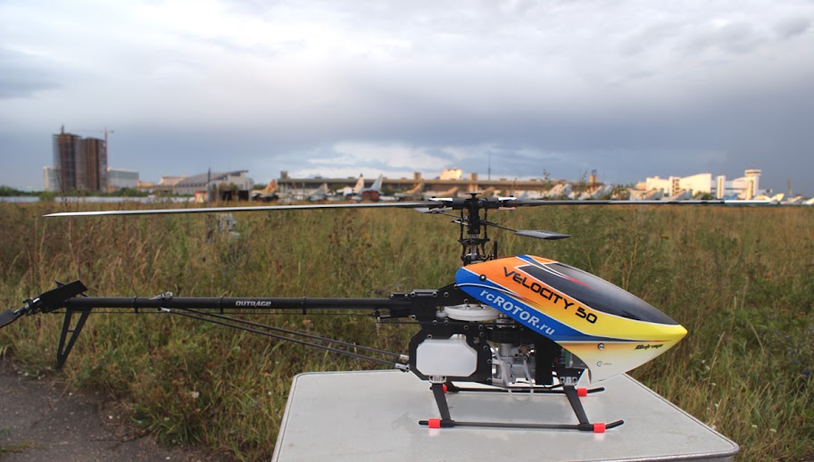

Вчера протестил лопасти 615 мм. Стал рулиться по циклу точнее ,но медленнее. По общему шагу прибавилось резкости. Надо растащить свош-миксы, шоб побыстрее крутился… Недостатка мощности не ощутил.
Жду, когда появится в широкой продаже OS55. То-то будет веселуха!
Алайновски подшипник обгонки держится пока.
В китах, которые идут сейчас, этот косяк производитель устранил, комплектует их другим подшипником.
Винты, которые были коротки в голове ОР, сейчас тоже идут нормальные. Вот, собственно, и все косяки, что мне удалось выловить при сборке, производителем исправлены.
Но появились новые: теперь все четыре стойки капота комплектуются “барашками”. Лично меня то выбешивает до крайности. Пока их завернешь, всю кожу на пальцах спилишь! Менять на шары! Однозначно!!!
Еще в капоте не проделаны отверстия под стойки. Типа “Вы муделисты, вы и сверлите!”. Бред собачий… Какие нах моделисты? Гайкокруты и карбоноломатели, ни фига не сверлильщики…
Написано письмо производителю с указанием на эти грабли… Посмотрим на реакцию…

Вместо промежуточной качалки привода хвоста, изначально мне не понравившейся за колхозную конструкцию с дурацким-шариком-на-длиннющем-тонком-винтике-через-проставку, идеально подошла такая-же качалка от рекса. Прикрутил ее к консольке снизу.
Мелкое замечание - некоторые шары просажены по диаметру. Спас ситуацию пакетик с запасными деталюшками. В нем все шары оказались идеальными.
А конопушка без дырдочков и разметки под них - западло, блин… Когда ковырял - забыл про батареку, в итоге с батарейкой капотик не вставал на место… Теперь думаю, чем задекорить лишние дыры…
