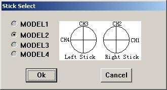

да, настроить конечно можно через комп.
у меня можно было выбрать четыре варианта модов
rcopen.com/files/49bab0ed9970730077d9e6bf
по большому счету выбираете подходящий вам мод (под аппу или под правшу/левшу и вообще как удобно), главное не забыть правильно сопоставить каналы в выбранном вами моде с расположением каналов (проще: серв на тушке верта)
rcopen.com/files/49b564049970730077d9a1cc
…эта картинка от мануала к моему верту… расположение серв брал по картинке для Футабы + мод 2 в передатчике…
если для удобного управления тебе подходит другой мод на передатчике, то на тушке каналы не будут соответствовать расположению как на примере Футаба… попробуй другой пример с картинки…
двигатель от питания отключай. оставляй питание на сервы тарелки перекоса и руддера… и проверяй как будет реагировать тарелка перекоса на движение стиков при выбранном тобой моде…
