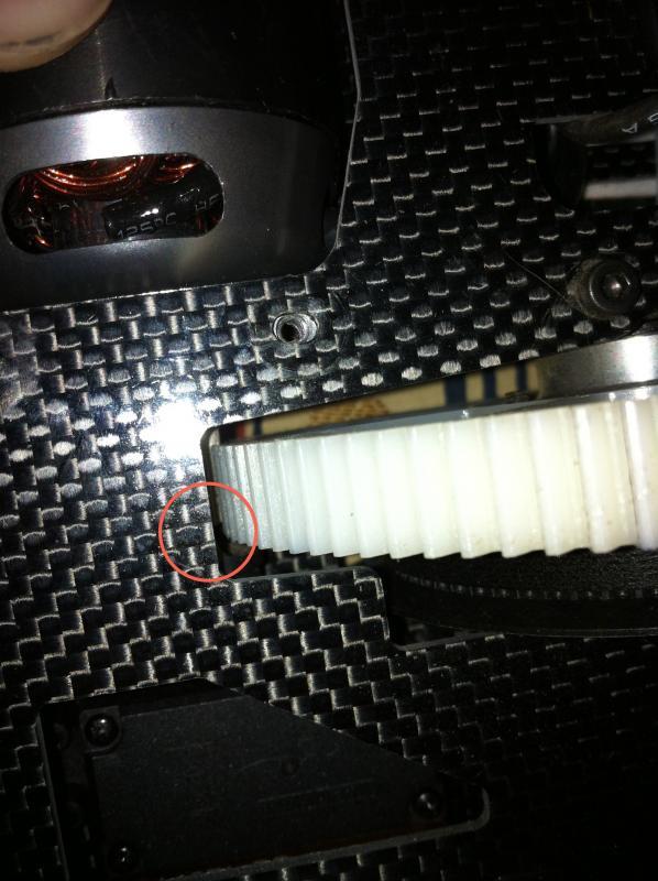

Advokat=
Значит мне одному так не повезло, подшипник пытается долезть до пиньена подтачивая основную шестерню.
def_lord
Advokat=:
Может тогда его на зелёный локтайт вклеить? И если планируете менять пиньон - всё же придётся упереть его в подшипник… Хотя не представляю, как… Дело в том - что родной пиньон тоже в подшипник не упирается, на сколько я могу судить…
