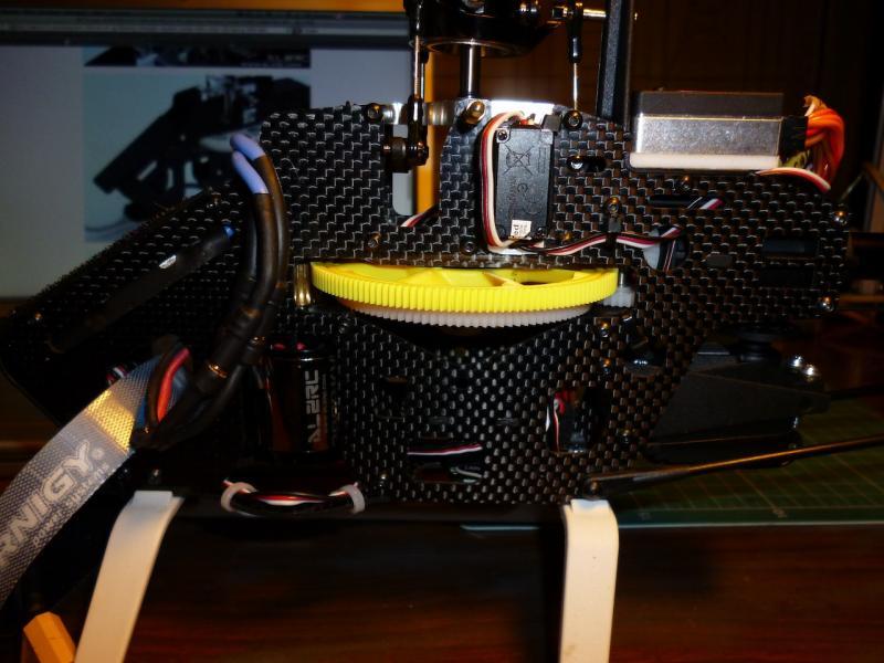

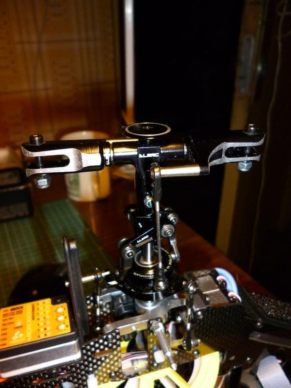

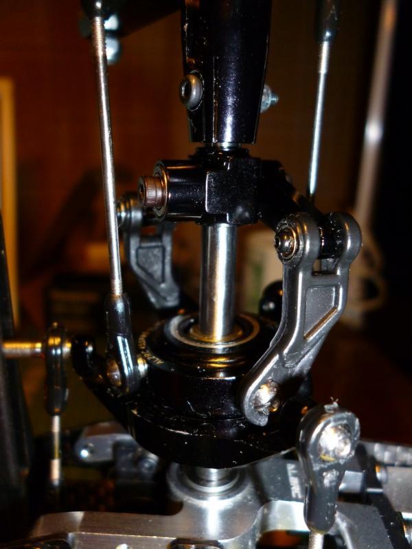

Ну я всё же не совсем торможу… Ща сфоткал, вот фотографии - судите сами!

У тебя голова старого образца, с отдельным от хаба Mixing base assembly.
А вам не кажется - что там просто криво предсобрали и поставили для фотографирования?

Да точно у тебя башка старая. Она там совсем чуть чуть на вал заходит и из-за этого может криво встать, как у меня. Но мне на замену этой кривульки вот такую прислали rc711.com/…/alzrc-450-pro-fl-onepiece-metal-main-r… очень недурственный хаб я его на Валкеру поставил)
