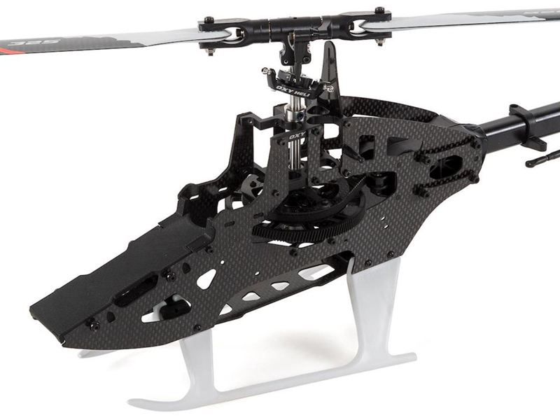

По поводу вертолета нужно говорить предметно. Для начала вот характеристики с сайта производителя.
www.lynxheli.com/product_info.php?products_id=2732…
Исходя из фоток и мануала, что понравилось:
- Правильное расположение батареи и мотора. Это дает высокий ЦТ и хорошую управляемость.
- Расчет на большие батарейки. 4S 2200мАч - достаточно конского размера батарейки.
- Три подшипника держат вал ОР.
- Серва крепится на хвост - не нужно часто перетягивать ремень.
- Упорные подшипники в хвосте сразу из коробки.
И это все.
Не понравилось:
- Большая масса. 800 гр без батареи при диаметре ротора 740 мм - это кирпич. Для сравнения полностью снаряженная Форза с батареей 3S 2700мАч - 886 гр. на ротор 731 мм в диаметре.
- Хвост не вынуть не вынимая вал ОР. На Форзе можно было.
- Неудачная конструкция цапф ОР. Длинный винт держащий рычаги DFC -
деталь TCEM2X18-M2X18 (или длинный шар в версии FBL - деталь OXY0433) будет гнуть и отламывать на раз. А его остаток будет оставаться в резьбе - всю цапфу под замену. - Квадратно-гнездовое крепление серв. Уже давно все делают выкос 120 град.
- Квадратный хвост с непонятной распоркой без подкосов вызывает большие сомнения.
- Подозрительная конструкция шасси, которые при краше может выворачивать, сильно повреждая боковины рамы.
- Цена и стретч за деньги. Форза сразу позволяла ставить 350-е лопасти из коробки и стоила дешевле.
- А теперь говеная вишенка на торте. Передатка на хвост всего 1:3,67 в стоке и 1:3,83 с апгрейдом. Это вообще ни о чем! У Форзы 1:4,285. У Протоса 380 - 1:4,27. Даже у T-Rex 450L 1:4,24. И им этого явно не хватает. У OXY4 какие-то 3,67 и предлагается задирать обороты до 3700-4000 при шаге 13 град. на 360-х лопастях и 4000-4500 при шаге 14 град на 325 лопастях. Да при такой передатке даже с 68 мм лопастями хвост будет просто никакущий.
Во, в принципе большинство замечаний - достаточно дельные. Согласен я, однако, не со всеми.
- Большая масса. Тут все однозначно: большая масса - это ( для меня ) - плохо.
- Я потом гляну, действительно ли его не вынуть, не снимая вал ОР. Это фигня какая - то. Вот в частности в протосе хвост довольно - таки хорошо поддается разборке. ( сразу с содроганием вспомнил микаду )
- Это покажет только эксплуатация. Я помню, что на DFC постоянно гонят, но вот на форзе DFC никаких вопросов не вызывала - в том числе и крашестойкостью.
- У меня вопросов не возникло, но, конечно же, эксплуатация покажет.
- не все делают 120. В протосе 380, к примеру - не сделали, и вопросов у меня это не вызывает.
- Конструкция шасек мне скорее непонятна, это что - то новое. Хотя - как по мне - лучше лыж в протосе380 ничего нету и быть не может:лыжи сразу и бесповоротно из списка зипа можно исключить. В отличии от твоей любимой форзы ( и моей тоже ), где лыжи - расходник.
- Вот стретч за деньги у меня ни малейших вопросов не вызывает. 325 е лопасти в стоке? балка под них? Да и отлично! Абсолютно правильное решение. Потому как если хочется 360 лопасти - надо сразу собирать на 6 банок. И ли на 4, но никак не на 3. А делать вертолет “универсальным” - неправильно: он тогда будет как протос 700 ( не леггеро ), т.е. - кирпич.
- Вот это действительно вызывает вопросы. Штота я забыл глянуть в самом начале этот момент, хотя обычно обращал внимание. Возможно, причина - в том, что этот верт изначально рассчитан на очень большие обороты, а мы уже выяснили, что при росте оборотов производительность хвоста растет быстрее, чем крутящие моменты, которые хвост должен компенсировать.
Рама по конструктиву что у OXY4, что у OXY3 практически один в один с апгрейдными рамами LYNX для Blade 450X и 300X, которые между собой тоже в основном только размером отличаются. С этого все и начиналось, а когда стало возможно целиком собрать 300X и 450X из этих апгредов, то производитель, видимо, плюнул на совместимость с Blade, чуток доработал конструкцию и выдал как новую линейку. Отсюда и расположение серв - задние хрен вытащишь, не сняв ФБЛ.
Про шаськи верно подмечено, при таком креплении у меня несколько раз выламывало из рамы крепление лыж и на 300, и на 450. При этом, этими же креплениями держится и нижняя пластина рамы. Потом стал чуть подпиливать стойки лыж в месте изгиба, чтобы ломалось по ним. Описывал в дневнике в рассказах о 300.
Про снятие хвоста (зачем - балку поменять только?) - если ремень не менять, то не проблема разобрать хвостовой узел и выдернуть балку. Так всегда и на блейдах делал, и сейчас на гайке и логе. Но да, на том же гоблине это намного удобнее.
Вес при таких оборотах уже пофиг, как мне кажется, ну и про хвост Игорь уже написал.
Вообще, верт довольно специфический вышел. Я бы наверно скорее OXY3 взял, периодически подавляю такое желание.
А можно ссылку про лыжи? Что там пилится, и как это все выглядит.
То, что невозможно снять сервы, не демонтировав фбл, конечно, никуда не годится, если это действительно так…
Про лыжи вот тут, прямо в первом абзаце. Фото нет. Просто делал ножовочным полотном пропилы примерно на четверть толщины с нижней стороны на сгибе, где в горизонтальную часть переходит. После этого ломалось по ним, рама не страдала. Естественно, лыжи у меня были не точно такие, но думаю, что тут тоже ломать будет.
Между сервами и ФБЛ (vbar mini) было около сантиметра, там и к нижнему болтику крепления не подлезть, и вытащить не выйдет. Судя по мануалу, конструкция аналогичная осталась (стр 29 и 30). Забавно, на 29 странице нарисовано как крепить ФБЛ. На 30 сервы, но при этом ФБЛ на картинке уже нет. И тут даже хуже. У LYNX 300 и 450 фбл крепилась на карбоновой пластине, можно было ее открутить (4 болтика) и получить доступ к сервам. Тут пластину убрали и крепят ФБЛ к пластиковому держателю балки, фбл только отклеивать.
неет, а линкса - принципиально иная конструкция. остальное - позже.
Аааа. Точно, рассмотрел. У OXY4 лыжи отдельные и крепятся к усилителям (алюминиевым?) нижней пластины. Тогда да, рама не должна страдать. И лыжи из двух частей с точки зрения экономии средств пилота интереснее будут. Молодцы, что сказать. На OXY3 конструкция совсем другая, лыжи одним куском, к ним крепится нижняя пластина, а потом уже это все к боковым. Тут боковины сломать проще.
И про ФБЛ тоже посмотрел внимательней на 29 стр. На OXY3 она крепится снизу, доступ к сервам не перекрывается. На OXY4 можно и снизу, и сверху. В первом случае тоже не мешает. Неплохо. Даже написали: “We suggest to use the bottom for easy wiring and servo removal”.
ну вот. Тогда остается что: вес, обороты хвоста, ну и все, вобщем - то.
Тогда да. Хотя и вес, и передатка хвоста компенсируются дикими оборотами. На 4000 краш наверно будет эпичным.
На форзе в свое время я летал на 3200, на 3600 силовая уже давилась. Откуда брать мощность для 4000 и зачем нужны такие сумасшедшие обороты - мне пока неведомо
Игорь,
По пункту 3. Так на Форзе и нет проблем, потому что этот узел сделан по уму. Я сталкивался с длиннющим тонким болтом на раннем Hurricane 255 (теперь GAUI X2). Там эти болты гнуло и ломало на раз, пока Гайки не выпустили апгрейд. И все равно такая конструкция была не удачной. Но там это хотя бы обосновывалось необходимостью унифицировать цапфы флайбарной и FBL головы. На OXY4, что в FBL, что в DFC стоит проставка. Что мешало сразу сделать цапфу правильной длинны, как на нормальных вертолетах? Знаю что - цапфа слизана с апгрейда на другой верт. Вот и не совсем подходит.
По пункту 7, категорически не согласен. У Форзы никаких проблем с массой и ЦТ не возникало. Можно сразу ставить, что 325 мм, что 350 мм лопасти. Проблемы с размером батарейки были только из-за не очень удачной кабины. Если бы она была такой же треугольной к верху, как у OXY4, туда бы спокойно влезали бы и другие батарейки. Поэтому, если в металле было доказано обратное, другого объяснения, кроме, как дешевый маркетинг, я не вижу.
По поводу шасси проблема остается. Если в традиционных шасси, как на Форзе, Протосе и даже Т-Рексе, присутствует дуга, распределяющая нагрузку от удара, то посмотрите, что будет здесь. При вертикальном ударе шасси начнут складываться наружу. Этот выворот подломит не дешевые половинки рамы и сорвет головки с винтов, оставив не выкручиваемые части в блоках крепления. Короче, целая катастрофа. Традиционные же шасси просто отлетают рамкой, максимум срывая винт в копеечной распорке.
ФБЛ систему (или что там будет на верхней полке стоять) в принципе можно и на липучке-велкро посадить. Только обязательно нужно прихватить сверху ремешком, чтобы не было отрыва в полете. Благо прорези под ремешок оставлены. Хотя именно для ФБЛ самое место на нижней полке под ЦТ.
Не забываем, что большие обороты - это еще и повышенный износ всех подвижных частей.
Зачем в квадратный хвост распорки (стр. 11 и 14 мануала) я так и не понял?

Распорка, я так понимаю, служит креплением для болтов.
По поводу цены: ценники на запчасти у верта - сравнимы с форзовскими, т.е. верт - явно не для любителей падать раз в 5 полетов. Однако, недо еще смотреть на качество. В форзе, к примеру, вал ОР и вал ХР погнуть практически невозможно. Поэтому наплевать, сколько он стоит - это не расходник.

Что касается рамы. Что в форзе, что в протосе, рама - относительно непрочная. В протосе вообще в разработке рамы есть грубый косяк ( именно насчет крашеустойчивости ). В линксе я вижу, что силовая часть рамы сделана очень по уму, как мне показалось.
