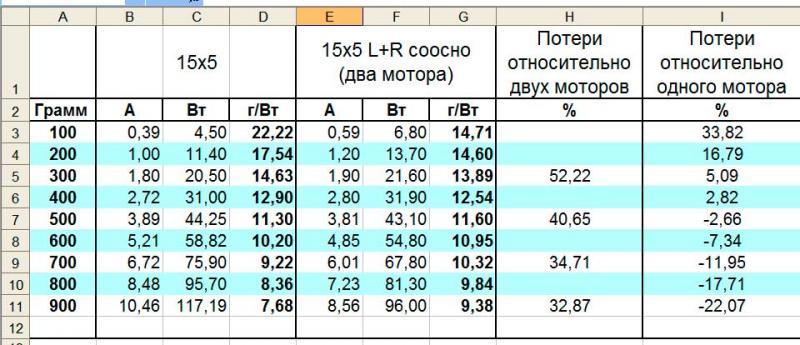

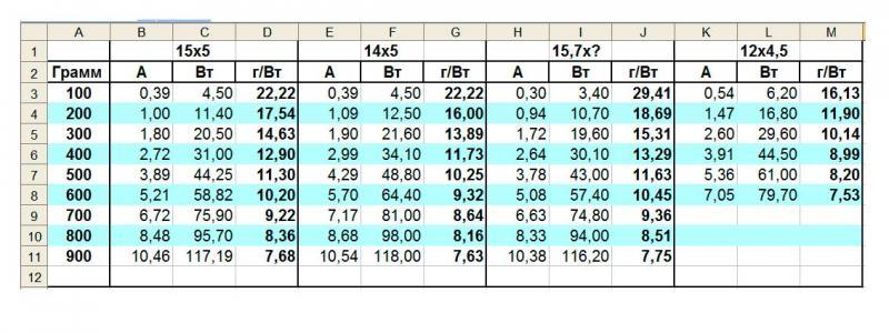

Выкладываю тесты больших винтов и мотора Tiger MT3506. Продувка горизонтально. Регулятор T-MOTOR ADVANCE-18A, тайминг подобран по максимальной эффективности ( неправильный добавляет потребления 2-3 Вт).
Регулятор SUPPO 25A дает аналогичный результат ( покрайнер мере в допуске измерений), но при других настройках.
Винты:
15x5 и 14x5 деревянные фирмы XOAR, 12x4.5 типа ЕРР, пластмасса усиленная стекловолокном flyduino.net/12x45-Carbon-reinforced-AP-Propeller-… ,
15,7х? отсюда flyduino.net/15-Handmade-Full-Carbon-Propeller-Set…
Напряжение питания 11,4В (колебалось между 11,44 и 11,19 при максимальной нагрузке).
И сравнение со спаркой винтов. При моем расположении моторов, на малых нагрузках эффективность ниже, чем одного мотора. Только с ростом нагрузки эффективность возрастает. При 900г. потери относительно двух раздельных моторов 30%. Расстояние между винтами --72мм.
Может кто экспериментировал с расстоянием между винтами? Думаю, должно быть оптимальное расстояние ( и зависит, возможно от диаметра винта и шага?). Вот и вопрос – на какое растояние разнести винты при соосной схеме? ( а то они просто “убивают” друг друга).
Думаю нужно у второй ВМГ увеличить обороты и уменьшить шаг, так как первая работает в статике коптерного режима, а вторая в самолётном режиме. Стоит померить анемометром скорость потока, это может объяснить многое. А расстояние между винтами нужно уменьшать, по примеру большой авиации.

Игорь, спасибо за интересные данные! Интересуюсь этим мотором.
Не совсем понял из таблиц, при 3S на винтах 12х4,5 тягу более 600 грамм не удалось снять или просто замеры не проводились дальше?

Оба винта влияют друг на друга. Как верхний влияет на нижний так и нижний влияет на верхний. Никакого самолётного режима там нет.
Там режим типа черти что.

Все может поправить только микшер моторов. Скорости моторов меняются через него и не всегда изменения идут в одну и ту же сторону. Но это ломка кода или обращение к производителю.
У самолетов все крутится с одной и той же скоростью. Кроме того расстояние между пропами выбирается меньше чем ширина лопасти или близко к этому. Отсюда и зависимость шагов между ними. Есть описания, несложно найти . Разработки начиная с 1940 года… Наш, многороторный тип , все совсем иначе

Не удалось замерить, стенд хлипковат оказался, 10 профиль начал выгибаться. Усилю, чтобы продолжить замеры, замерю и отпишу. Один мотор на максимуме, при таком напряжении, давал 1050г.

Echelon:
Да, при 11,4 вольта максимальная тяга была немногим больше 600г, до 700г еще дрлеко было.
Максимальный эффект при близком расположении пропеллеров. Но в реальных схемах очень сложная реализация
