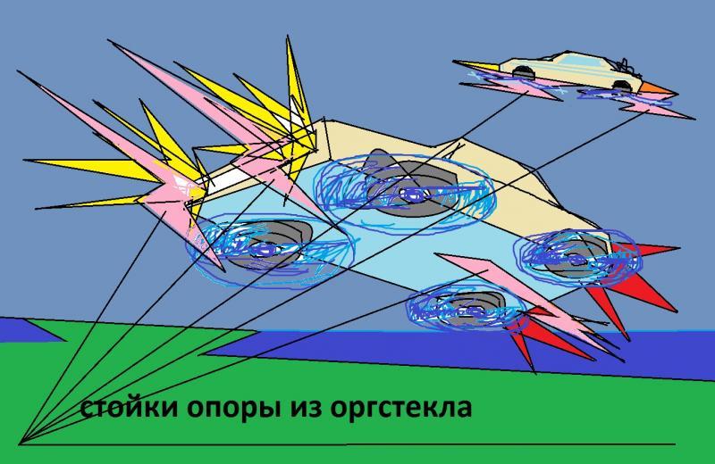

Ну вопрос спорный по мне лучше тренога под днищем стилизованная под поток плазмо-воздушный ( в общем много места для импровизации, может масштаб сменить…), чем тряпочный капот, жалко такие формы терять. Хотя конечно хозяин -барин. В любом случае держу за Вас кулаки…на удачу. 😁 Интересно какая “грузоподъемность” Вашей “платформы”?😃
Вон в предыдущих постах “надувные” не стеснялись выпячивать рулежные детали, хотя могли и замаскировать.😌
native18:
А то совсем смех будет, когда из-под днища еще 4 ноги торчать будет.
Почему 4 сделайте 40 стилизованных под “облака” к примеру…😇
Спросите племяшей , может что присоветуют…😃

ovodovod
native18:
Вес кузова 120г. Платформа свободно поднимает 200г аккумулятор (без кузова естественно).
Не плохой запас,:) мне кажется - вот прикинул “экстремальные стойки”…(только как пример)
НУ размерчик конечно убежит…😌 я только как пример…😎
Желаю удачи.
пошол кропать “скорпиона”, хотя уже позно…пойду спать.😒
native18
Спасибо конечно за труды, но так далеко я не абстракционирую. 😃
