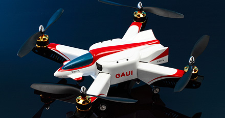

Или имелось в виду типа такого?
Можно конечно перекрасить под машину, но это не особо интересно.
Так оно еще и ехать/рулиться должно, иначе смысл теряется.
тогда уж и маленький реактор работающий на объедках всю эту штуку питать должен иначе смысл… 😃
А если серьёзно то да - скорей что то такого плана как обвес для гайки этой и получится. только можно сделать так что вмг будет скрыта в корпусе или стилизована под колеса в горизонтальном положении…
В том и дело, что непонятна затея - делать копийно, будет немеряно по трудозатратам, хотя бы взять те же убирающиеся колеса (бог с ним на первое время с реактором 😃 ). Делать просто крышку как на Гайке, слишком уж примитивно, интереса никакого.
Хотя в принципе, купить автомодель приемлемых габаритов, чтоб рулилась, приделать квадрик на 4 луча, наверно реально уместить в одном корпусе. Как и с Аватаром, встанет вопрос прошивки, например как режимы езды/полета переключать, но хоть интерес какой-то есть в таком гибриде.
