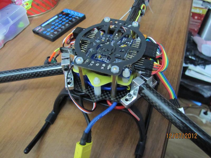

Наконец-то сегодня дособрал свой аппарат и сделал первый тестовый полет.
Видео снимал с регистратора, завтра возьму нормальную видеокамеру.

Изменил концепцию. Идею подсмотрел и Димы Piranha.
