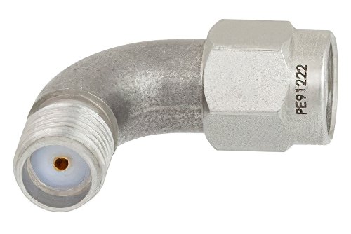

Это смотря на каких частотах планируется их эксплуатация, и каких производителей будут эти разъёмы или угловые адаптеры.
Про адаптеры я не спрашивал, тк применение угловых адаптеров в АФУ на СВЧ нецелесообразно и абсолютно безграмотно. Даже межплатные соединения с применением адаптеров не производят. Адаптеры применяют безграмотные диванные теоретики, не имеющие даже паяльника, и тем более не изготавливающие аппаратуру на частоты выше 2ГГц.

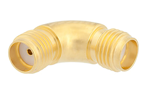

Безграмотным, является такое вот безапелляционное утверждение, кое вы посмели тут допустить не подумав. Жаль, что о таковых “запретах” по своей “безграмотности”, не ведают брэндовые фирмы-изготовители, которые производят угловые SMA адаптеры нормированные до частот 26,5ГГц и 18 ГГц, которые не только мы давно и успешно применяем:
Вот вам прямые линки на фирму-изготовитель, там же приведены и таблицы с ТТХ правильных адаптеров (и иных разъёмов):

Покажите хоть одного человека на форуме, кто применяет в квадрокоптере угловой SMA адаптер стоимостью 80$ для штыревой антенны стоимостью в 10 центов? Тут не форум космических технологий. Всегда имеет смысл обоснованная целесообразность.
такие антенны обычно представляют собой огрызок коакса в презервативе и обычно имеют сустав для сгибания под 90 градусов … и новая такая антенна будет стоить дешевле переходника способного работать свыше 2 ггц …
а вот на 18-26 ггц уже каждая пылинка в разЪёме влияет на работу , и 80 баксов вполне адекватные деньги …
Изначально вопрос был про различие характеристик примых и угловых разЪёмов … так вот , прямой разЪём изготовить проще и дешевле … те ПОДЕЛКИ что массово подаются на али нормально работают на частотах до гигагерца , а вот выше начинаются вопросы …
прямые разЪёмы приемлемого качества найти намного легче чем угловые (которые еще и стоить будут существенно дороже) , так что тут больше вопрос цены и доступности …
