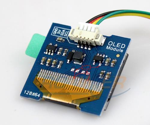

питание экранчика подать через два диода (соединить последовательно и подсоединить на (+) экранчика)… на каждом падение напр-я примерно 0.7в… в итоге на вход экранчика будет 3.3-3.5в подано…
Собрал схемку сброса на 14 ногу, полет нормальный ))
А чё у него ресет в воздухе висит?
Правильно понял ?
Ну да, отсюда все проблемы собственно ))) Я даже на простые поделки ресет развожу, а тут…
С 8-й или 6-й лапы резюк 10кОм на 14-ю и кондёр 100Н на корпус и ни каких шаманств с питанием, правильно?
Все так, только я плюс с 9 снял через 100к, ну и лучше smd, у меня 0805 размера валялись их и впаял.
И это единственно верное решение, шаманство с диодами и резюками видимо просто сглаживает скачок питания и он заводится стабильнее.
а ну да 9-я, а не 8-я -это я неправильно посчитал…
Поделитесь опытом как это удалось? 14 нога на этом OLED напрямую на +3.3 посажена и дорожка видимо под гибким шлейфом проходит, так что вешать RC цепь как на рисунке выше, понта вообще нет.
Даже не знаю, у меня не посажена была никуда, в воздухе висела
Интересно, у меня 0 Ом показывает между + и 14 ногой…
ну отпаяйте вывод от платы да загните наверх, а к нему уже обвязку )
ну отпаяйте вывод от платы да загните наверх, а кнему уже обвязку )
Боюсь это получится только с полной отпайкой шлейфа, интересно шлейф какую температуру держит, феном можно отпаять?
Запросил схему OLED дисплея у производителя, посмотри что там и как наворочено.
Правильно понял ?
да, но уже как видите парни раскопали суть проблемы…
@techalex: сфоткайте плз., куда чего паять…
я же скинул документацию пост 2217
а на плате и так видно что наворочено…
Если не сложно нарисуйте получше как же все таки правильно
ноги 6,9,11,14 звонятся между собой 6,9,11,14
На фотке они справа налево
Чето парни странное раскопали… Выпаивать что-бы перепроверить уже не буду, и так еле впаял все ))
В общем пробуем так:
впаять резистор не менее 10к(у меня 100к) от 14 на 9
если не работает
конденсатор не менее 0.1мкф от 14 же на землю(резистор остается)
Залил цапоном поэтому плохо все видно (
Проще для начала попробовать с диодами, все же легче чем к плате подпаиваться.
Шаманство эти диоды, снижать напряжение перед стабом что-бы что? Ему все равно с 5 до 3.3 стабить или с 4.5 ))
Да и не помогло мне уменьшение… в правом верхнем углу видны резисторы от первой попытки
Лично мне помогло просто поставить электролитический кондер между GND и 5V. C диодами не пробовал, но народ пишет что работает, хз.
Впаивать детали в плату без особого навыка я бы не стал, мелко все.
