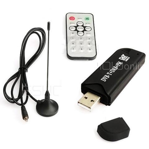

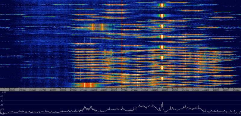

Как я и обещал, небольшой отчет по использованию DVB-тюнера.
Итак, как написано в этой ветке умными людьми был найден способ прямого доступа к данным DVB/TV-тюнера на чипе Realtek RTL2832U, что позволяет использовать его не только по прямому назначению, но и в качестве обзорного приемника шириной полосы аж 3МГц, с диапазоном приема от 64 до 1.2ГГц. Далее не менее умными людьми были написаны плагины для популярных SDR-программ, позволяющие использовать этот тюнер одним кликом мыши.
Что мы имеем:
  1. Тюнер с ебея DVB-T DAB Digital TV FM Stick Tuner - цена вопроса 19.99$
  2. Софт - я использовал HDSDR, к нему же плагин “RTLSDR (DVB-T/DAB with RTL2832)”
    www.hdsdr.de/index.html
  3. Инструкция по замене драйвера
    rtlsdr.org/softwarewindows
Вот собственно и все. За 19$ имеем панорамный приемник, аналоги которых еще несколько лет назад стоили от килобакса и выше 😃
Ставим драйвер, запускаем HDSDR, и видим любой кусок радиоэфира шириной сразу в несколько Мгц. На любой сигнал можно кликнуть, послушать его в нужном виде модуляции (AM, FM, USB/LSB ).

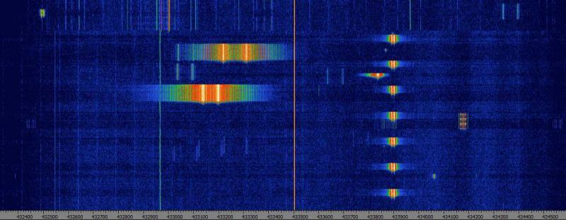

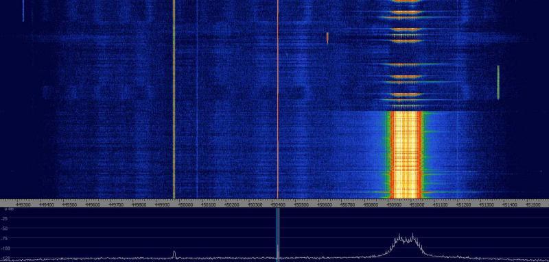

  1. Радиоэфир на 433МГц, виден всякий мусор - сигналки, еще что-то там
  2. Модем APC220
    Видно что полоса у него довольно-таки узкая, что с одной стороны плюс, зато и скорость поменьше будет. В начале видны посылки, идущие до установления связи.
  3. Модем 3DR
    Сразу видно за что деньги берут 😃 Ширина полосы совсем другая да и сигнал посложнее будет, заглушить такой модем помехой куда сложнее.

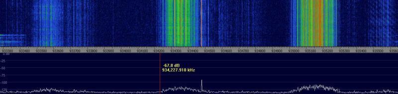

  4. Начало GSM-диапазона на 933МГц
В общем, проблема поиска незанятой частоты теперь решается довольно просто - открываем частоту и смотрим 😃 Ну и как бонус, любые сигналы можно послушать, авиацию/гаи/что там еще до ГГц есть. Понятно что это не прецезионный измерительный прибор, но посмотреть что есть в эфире, очень даже неплохо.

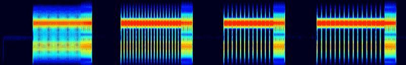

Выложу еще небольшой пример использования DVB-тюнера. Не знаю интересно ли кому, но вроде не совсем оффтопик 😃

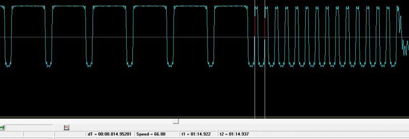

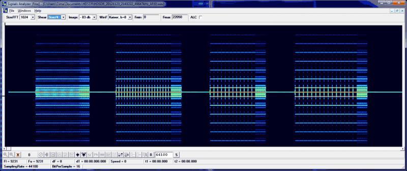

Есть 4х-канальный пульт китайский, на 49МГц, производитель как обычно noname, интересно как же там передается сигнал. Настраиваемся на частоту в HDSDR, выбираем модуляцию USB, записываем с возможно более широкой полосой.
Сохраненный WAV открываем в программе Signals Analyzer. Получился вот такой сигнал, в принципе по длительности между импульсами уже видно как каналы кодируются, но дойдем до конца.
Симметрия сигнала наводит на мысль об АМ-модуляции. Применяем в этой же программе амплитудный детектор, получаем сигнал. Уже проще и понятнее.
И последнее - выделяем 2 основные частоты, применяем частотный фильтр. Видим чистую “осциллограмму”, с которой можно делать что угодно.
PS: с 3DR или чем-то похожим такой фокус уже не пройдет, там модуляция гораздо сложнее, ODFM наверно или что-то в этом роде. А для простых сигналов посмотреть ширину полосы, тип модуляции и основные параметры вполне несложно.
