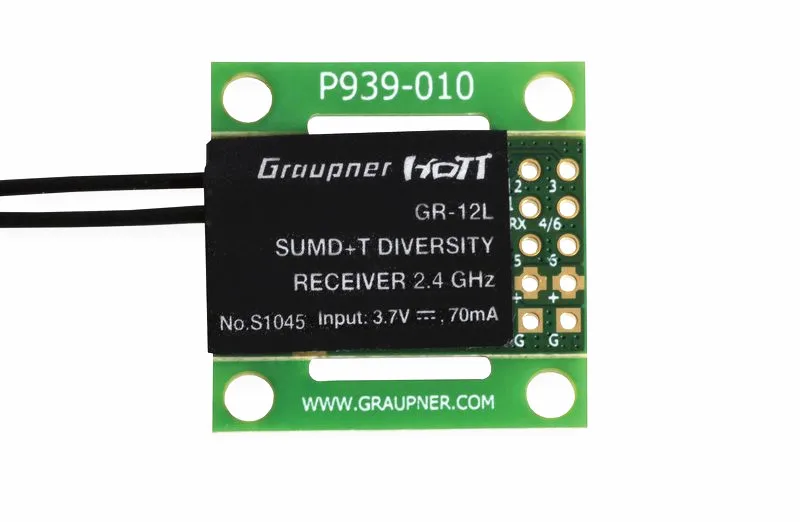

Вот такой подойдет? вроде как раз для коптеров предназначен…
rc468
Sreg:
Дайте ссылку на спецификации. Я нашел GR-12L, но он такого же размера, как GR-16.
Он пойдет, если поддерживает выход SBUS или PPM.
Но если у него 6 каналов, это маловато - вам будет неудобно, т.к. нужно арм/дизарм, переключение полетных режимов, а там еще и пищалка, OSD, RTH и куча прочего.
И Input: 3.7 V странноватое наряжение. На полетных контроллерах есть 3.3 вольта и 5 вольт, но не 3.7.
Sreg
rc468:
Вот прямая ссылка
Пишут что до 16 каналов поддерживает по сигналу SUMD. Это тоже самое что SBUS?
Приемник хоть и на 16 каналов, пульт у меня на 8 каналов, этого достаточно будет?

SUMD в том же inav работает, сам проверял) Для гоночного 8 более чем достаточно, для навигации тоже в принципе хватить должно.
4 на управление
1 арминг
1 полетные режимы (акро,стаб,эйр)
1 возврат домой + удержание высоты\курса + пищалка
1 RSSI (если пульт умеет)

Да, и данный приемник отлично подойдёт, т.к. умеет SBUS и даже RSSI в одном из каналов отдавать. Интересно, какое у него расстояние между отверстиями. Может быть, он даже в общий стек встанет.
Sreg
rc468:
Если плата реально 25х25мм как указанно в характеристиках, то расстояние между отверстий 20 мм. (визуально измерил)
