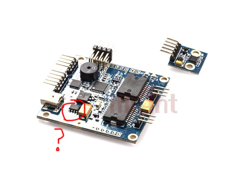

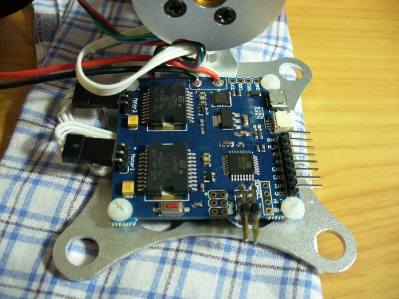

Первые тесты на прошивке 2.2b, режим ‘Follow PITCH’, на самолете, не на коптере. Подвес стоит на резиновых демпферах, желе нет, но какое-то микро-дрожание картинки есть… не могу понять. Может из-за того, что плата не оригинальная (оригинальная пришла, но пока не поставил).
Что бы это могло быть…

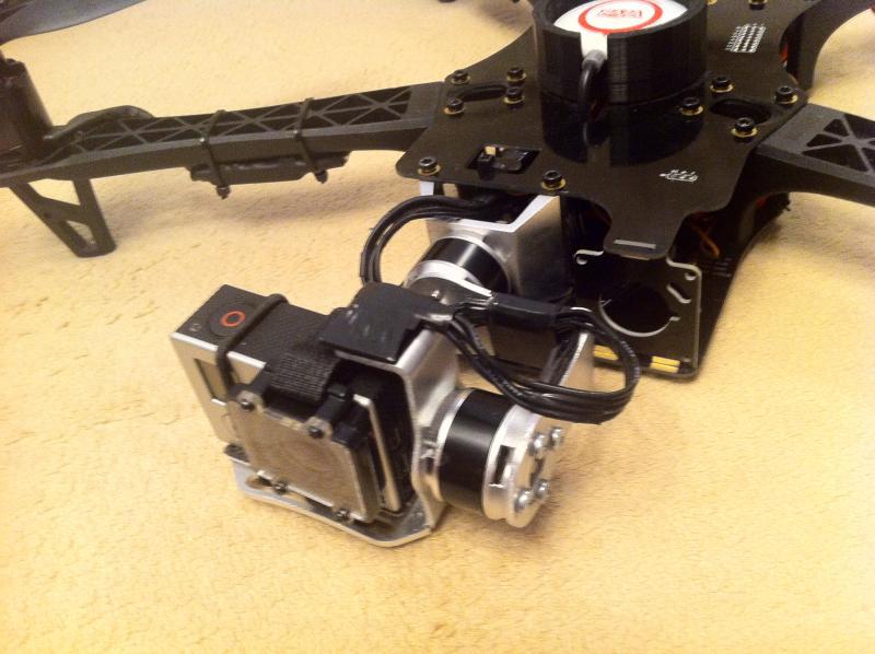

DYS Smart 3 axis. Мозги AlexMos.Вот заснял видео проблемы с осью YAW:
DYS Smart 3-axis Gimbal Trouble (AlexMos on Board)
Как видно при резких поворотах подвес болтает как сосиску в разные стороны.
Как я понимаю, он должен останавливаться в центре сразу, просто погасив резкий поворот.А вторая проблема, что он теряет центр. То есть как-будто у него несколко центров и он встает в том, к которому он ближе.
С осями Pitch и Roll особых проблем нет.
по яв мелкие подергивания - провода не цепляют?

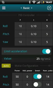

В общем удалось побороть подвес.
Как обычно, действовал методом тыка, не на все подходят мануалы.
Так, очень сильно помогла настройка: определять углы по магнитному полю.
Дергался подвес при больших углах. То, что его болтало в разные стороны, как только отключил лимит ускорений, все сразу заработало.
Теперь работает аж почти идеально, боюсь сглазить даже, сколько вечеров просидел))

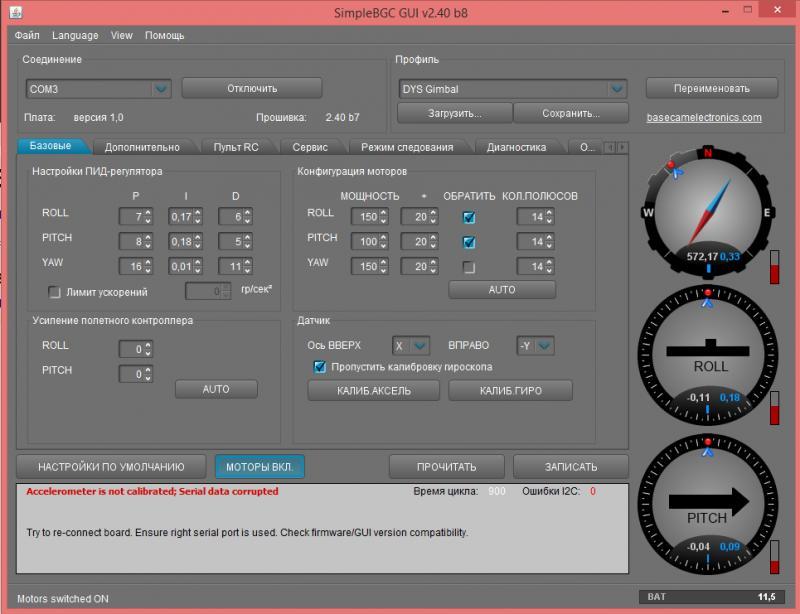

DYS 3 Axis Smart Gopro Brushless Gimbal
Прошивка: AlexMos 2.40 b7
Как обычно, действовал методом тыка, не на все подходят мануалы.Так, очень сильно помогла настройка: определять углы по магнитному полю.
Теперь работает аж почти идеально, боюсь сглазить даже, сколько вечеров просидел))DYS 3 Axis Smart Gopro Brushless Gimbal
Чувствительность гироскопа сколько установлено?
“Доверие гироскопу”? Стоит по умолчанию — 100.
Попробую рекомендации Игоря.
на миниатюрах 8 прошивка
Да там вроде четко написано 2.40 b7 😃
на миниатюре 2.40 b8
rcopen.com/files/5370cf299970730077edc18f
Но это не главное - главное что заработал! Попробую у себя тоже отключить лимит ускорений
это ГУИ, прошивка чуть ниже
прошивка чуть ниже
Блин, извиняюсь… старость

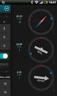

Подскажите - где в ГУИ ограничивать угол отклонения по осям?
вкладка Пульт РС
да вроде нет… поменяю плату на оригинальную и посмотрю что будет
