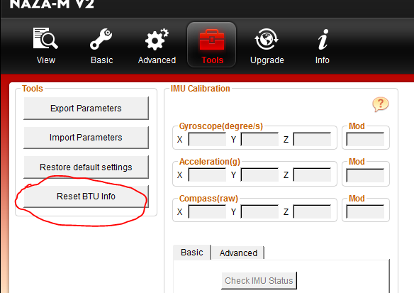

Кнопка есть в старом ассистенте, кажется 4.02. В новых зачем-то убрали.

Мыслей нету, как и БТ модуля…) Мне не в падлу к компу шнурком подключаться…)
bedouin:
прочесал всего ассистента но не обнаружил
Вон Павел уже ответил…) Я даже не в курсе, что в 2.40 убрали эту кнопку…)
В 2.20 она тут…

Вы немного не понимаете ситуацию Сергей. Мне БТ для поля нужен и тоже, как Вы выражаетесь “не в падлу” подключиться по проводу. BTU очень удобен для настройки и калибровки в поле, особенно, когда не совсем комфортно вертеть в руках полутораметровый и 10 килограммовый коптер и тем более нет под рукой компьютера.

Подтверждаю! Сегодня поставил 2.20 к Ассистанту 2.40 и наблюдаю аналогичную картину.
2.20 качать ТУТ
bedouin
Однозначно выражение - "важно не знать, а Знать Где Найти, скачал ассистент 2.20 там естественно есть кнопка сброса настроек BTU, все срослось , большое спасибо тем кто помог.
