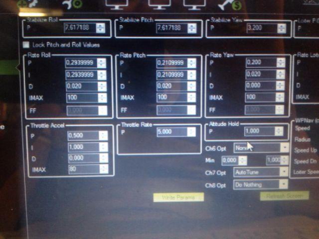

Друзья у кого на этой раме моторы tarot 4006(620kv)3s 5000 , 15.5 пропы ztw 30a и Ardupilot. Не могу пиды настроить, автотюн не помогает.Поделитесь пидами пожалуйста

Летал на стоковых пидах иногда потрхивало… Сделал автотюн стало лучше но звук в лоитере неайс… вот что вышло у автотюна
Вот пиды Назы с нашим конфигом летает отлично Держится в воздухе, не колбасится. Пиды назы - 145, 145, 100, 130, 130, 145, 145
Если бы их конвертировать :)можно было в пиды АПМ (хотя бы примерно)
