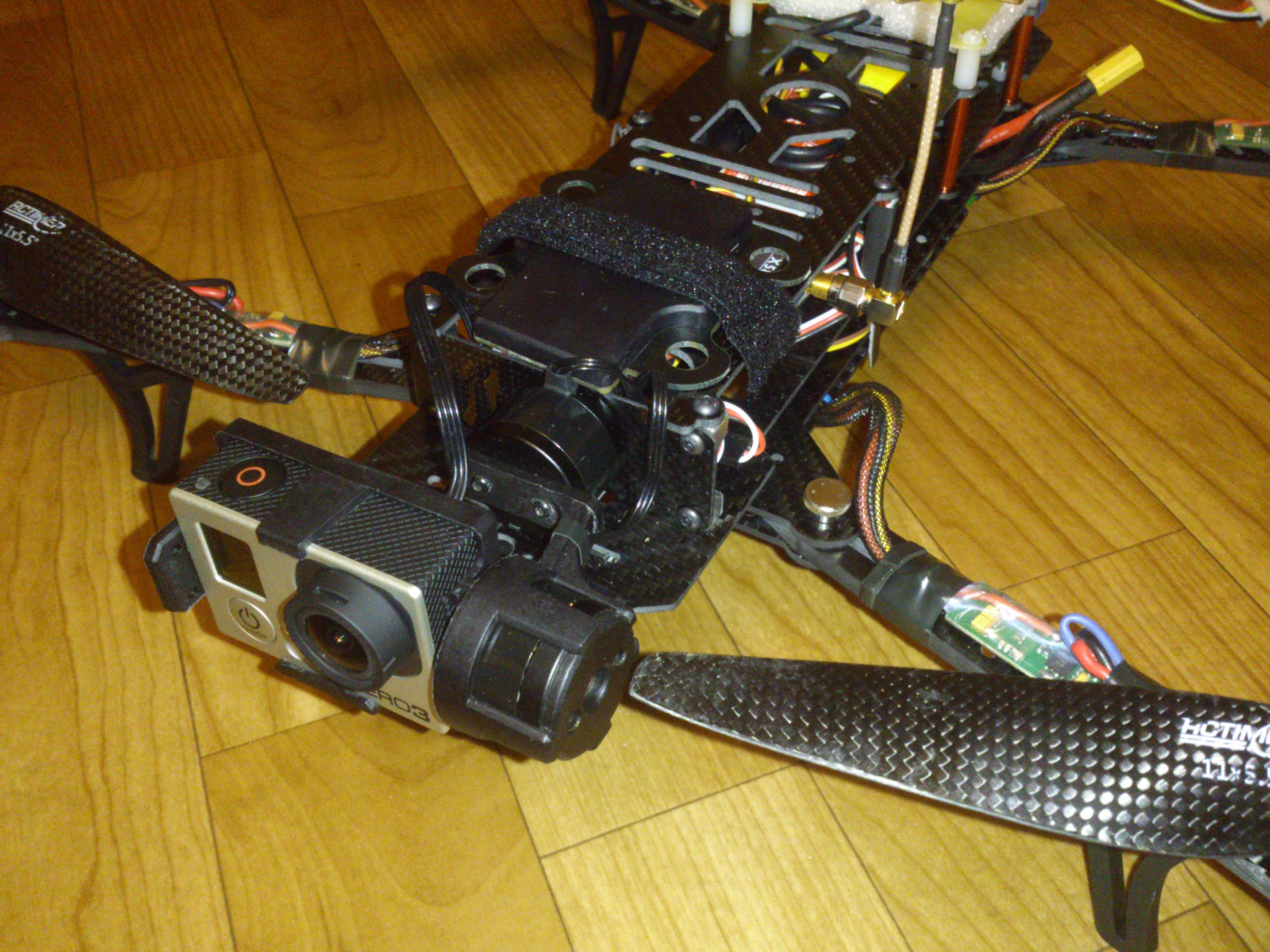

450-ка всем хороша, но с подвесом хорошо не полетаешь. Либо низко опускать, либо вперёд выдвигать далеко. Если низко опускать - нужны шасси. Сейчас кстати решил отказаться от шасси(лишних 200 грамм), приобрёл Вот такую раму. Что-то между H и Х образной. За счёт развёртки лучей подвес можно ставить вперёд, на уровне рамы.
