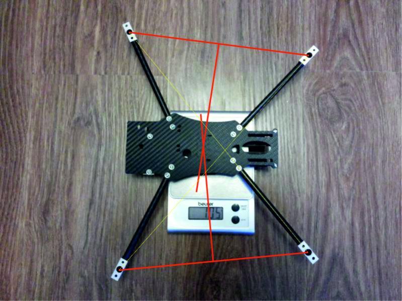

Выложу тут чтоли. Сделал раму под 8-9 пропы, 360мм, вес на фото. Комплектующие в пути.
ehduarg
Вес отличный. Все карбон? Центр тяжести будет очень в зади. Если с подвесом акка не хватит. Да и без подвеса. Или я не правильно считаю? ЦТ в центре пересечения диагоналей моторов? мотормаунты не понял.
ssilk
ehduarg:
Это было бы правильно для плюсов и строгих иксов, я имею ввиду типы рам…
А то, что у Сергея, надо считать, ИМХО, по другому… Скажем, пересечение перпендикуляров к линиям, соединяющим каждые два мотора…
Как то так…
serzhe
ehduarg:
Карбон только лучи, центральные пластины текстолит, сверху плёнка под карбон, снизу крепление для аккума, то есть голый вес рамы меньше 100гр, в дневнике у меня всё есть и будет продолжение, комплектующие уже в пути.
Вес коптера будет 800гр полный полётный, с аккумом, FPV, OSD пока не куплено и Rancam 2, но без подвеса, подвес есть, он весит 129гр, моторки приедут легче на 20гр каждый, то есть подвес полегчает на 40гр. Летал на этом коптере весом 890гр с 3S аккумом на 3000, наза стояла ближе к центру, сейчас сдвину чуть назад, да и аккум будет чуть тяжелее и 4S 3300, проблем в полёте не испытал, на первом аккуме облетал, на втором полетел по FPV без проблем вообще, в порывистый ветер рулился как ручной, когда ветер стих он висел на месте без GPS.
Да и такая малая рама не предполагает прям подвес, но тяга движков 1кг каждый вытянет 3 подвеса легко. Коптер делаю как компромисс между 450мм и 250мм, на санискаях 2212 погонял даже не плохо.
