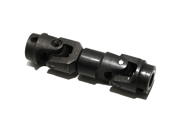

Вопрос, претендующий на помидор, но, все же…
А что, если подумать над таким вариантом хвостового редуктора?
Это обычный кардан от РЦВД сайта для машинок…
Hainov:
на отдельном подрамнике внизу фюза
Соглашусь, Фюз будет гулять от груза механики.
Думаю, без силовой рамы будет туговато…
