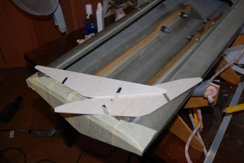

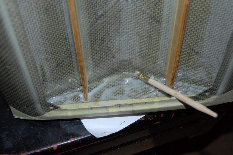

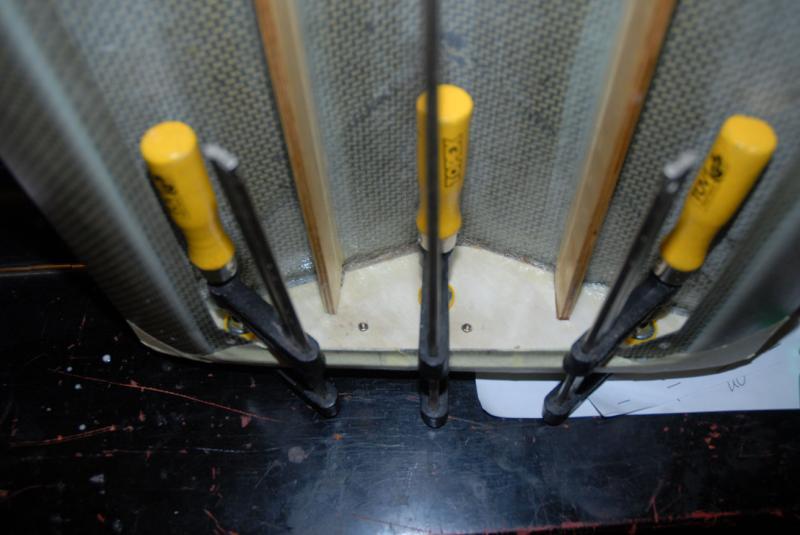

транец усиль когда х-рея собирать будешь
фанерку проложи, я так делал:
а в нос лодки бронетампон эпоксидки грамм 50 + обезки стеклоткани или заполнитель.(на всякий случай)
Psyho
до икс рея далеко еще но спасибо, учту все советы и пожелания!
babaewch:
фанерку проложи
а на фотке тут не фанерка, а чтото другое , что?
babaewch:
бронетампон
это так называется эпокситка с стеклонитками в носу?
babaewch
Psyho:
это авиационная фанерка 2шт х2мм с проклейкой 240 стеклотканью.(это мои фото-корпус Sigma 51)
на донзи усиливал транец карбоновой пластиной 3мм.
Psyho:
это на случай удара носом (на умеренной скорости) чтоб корпус крокодилом не раскрылся.

babaewch
MaslikoFF:
Игорь, а расскажи-ка смысл проклейки фанерой?
да все просто чтоб при ударе о карягу или какое другое препядствие руль не выдернуло вместе с транцем,
и, или транец не гнулся от давления штрута на парадном ходу.(транец должен быть жестким и устойчивым к нагрузкам)
сам пришел к усилению транца карбоном, но если бюджетно можно и фанерой.
реч то о больших корытах- 120см+:)
