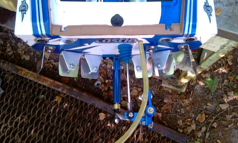

В какой-то момент начало казаться что раскачка с борта на борт не победима. Но последняя покатуха (в Парке Дружбы) показала обратное. Катер был стабилен как никогда! Ни единого намека на раскачку, дельфина, прыжки.
А вот что на это повлияло:
Стоковые плиты на большой скорости просто не касаются воды + сделана правильная и удобная регулировка. Идеально было бы самоконтрящуюся гайки как-то прикрепить к упору плит чтобы крутить надо было только винтик. А так резьбу нарезал в упорах - приходится сначала крутить винт, потом фиксировать гайкой.
крыл
Самовар,а вторая пара плит спартановская или другие??? Тоже думаю так сделать,на трахусном сайте на форуме у многих так сделано. РS чем дырки сверлил и как размечал чтоб ровно было???я давно заметил внутри есть выемки чтоб еще плиты поставить,как попасть в них ?
ЭЛЕКТРО-САМОВАР
Знач так. Вторая пара - это сток, давно заказал с башни, смотрел еще на HobbyKing от катеров Оспрей и Ванквиш баксов за 10, они сразу парные (широкие) и с упорами, но все слишком широкие - не влазят.
Дырки сверлил сначала сверлом 2мм шоб еси промажу то не больно, а размечал… мерим штангелем зазор между “выемками” шатангелем с прикладыванием новых плит. Потом сверло 4мм. Вощем с сверлением были танцы с бубнами, сначала промазал на миллиметр - не страшно. При установке новых плит под них надо обязат герметика намазать, т.к. хз как у кого а у меня текли все отверстия в транце из-за плохой приклейки внутренней силовой платы.
Кроме того плиты я поставил почти вровень с днищем, все таки это правильно! Перерылвесь инет и их ставят только так. Иначе зачем они нужны определенных размеров, можно было бы и лопату совковую повесить чтоб слегка касалась. Тут я просто рассверлил отверстия в плитах.
Дерзайте - реально помогает!

ЭЛЕКТРО-САМОВАР
На амейне тоже были, ааа кстати оттуда и заказывал, забыл уже.
А ваще наличие места под доп плиты, но их отсутствие и наличие в тюнинге уголков - упоров плит, но их отсутствие на катере идете в минус Траксасу! Стоит он приличных денег, но нет блин пытаются выжать еще хоть немного на мелочах. Хотя эти уголки стоят непомерно дорого на мой взгляд! Я потратил час на их изготовление притом что лизал их долго для красоты.
Плиты тоже можно самому сделать в принципе, тока металл найти подходящий.

Не понта ради, но когда мы с Дмитрием были в Парке дружбы неделю назад, из трех спартанов мой был самым стабильным. У дмитрия наблюдался местами расколбас и взлеты. Однако тут стоит отметить тот факт что моя лодка не ходит под 100км/ч. А что у него было в прошлые выходные я не в курсах, видимо грузы тоже помогают. Но дырявить нос и пихать грузы не охото.
Когда колбасы не было акки лежали спереди, но при передвигании ближе к жопе колбаса по идеи решаема дальнейшим опусканием плит, в след раз проверю и отпишусь. Ставить или не ставить решайте сами, в их пользу попрошу вас посмотреть фоты с покатух fotki.yandex.ru/users/komrad-zemskov/…/237585/?&p=… не некоторых видно что штатные бывает просто не достают.
