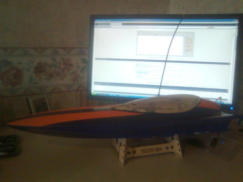

Garic=
Всем привет, наконец выкроил немного времени продолжить свой долгострой. Приехала аппаратура футабка, зарядочка Cellpro10S с блоком питания на 30А, новое железо: руль, дейдвуд с гибким валом, регулируемый струт, винтики разного размера (для подбора оптимального), нормальная мощная силовая установка. Наконец аккуратно выфрезеровал изнутри днище лодки от остатков смолы и старых вклеек, удалил старый дейдвуд. После, усилил внутреннее пространство корпуса карбон-кевларом, транец- карбоном. Отверстия в транце, оставшиеся от старого железа, хорошо заделал, снаружи транец еще зашпатлюю и выведу поверхность для крепления нового железа. Позже металлической линейкой проверю насколько ровно днище, если криво, буду ровнять шпатлевочкой. Следующий шаг- установка мотора, вклейка нового дейдвуда, установка навесного железа.

Garic=
Потратил кучу времени, избавляясь от мелких раковин, оставшихся на шпатлевке, довел-таки финишкой днище до ровного, почти идеального гладкого состояния, осталось загрунтовать и покрасить. Уважение- спортсменам, которые на соревнованиях каким-то образом умудряются быстро и правильно развести капризную шпатлевку, где надо нанести её, да так, чтобы лодка ещё лучше поехала- тут полдня игрался с этим процессом до судорог в руках:)
Выкладываю фотки крышки с усиленными креплениями: вставляется в корпус тремя крючками и крепится винтом на задней части. Тест такое крепление успешно выдержало, когда лодка пару раз кувыркалась на скорости. Внутри крышки вклеен кусочек пенопласта, чтобы не утонула, ежели все же отлетит. Для герметичности, отверстие в корпусе лодки под крышку будет окантовано резиной-самоклейкой, ну и естественно перед покатушками- обязательная оклейка скотчем. На днях попробую поставить мотор, дейдвуд и струт. Для моторчика придется переделывать мотораму. Есть вопрос к более опытным товарищам: дейдвуд под гибкий вал должен идти от мотора к транцу с небольшим изгибом или прямой?
