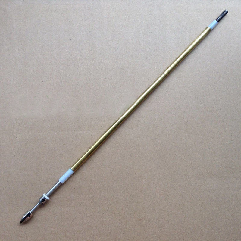

я тут вычитал на зарубежном форуме: submerged drive uses a solid shaft not a flex cable.
это правда? для погружных винтов обязательно ставить жесткий вал? я планировал гибкий, уже жду доставку 😦
можно и гибкий. просто “прямой” вал проще и дешевле.
А нужно ли гибкий вал оборудовать дополнительно какими-то подшипниками, смазывать, охлаждать?
Или то, что продается в сборе: внешняя трубка + пластиковая внутренняя + сам вал + пластиковая шайба с крепежными элементами для винта - это уже завершенный узел не требующий доработок?
Костя, как приедет- сфоткай и дай посмотреть.
В исходнике там конечно прямые валы.
ко мне пока едут трубки, вал я выберу в зависимости от винта (6.35 или 4.76). Но сути это не меняет, в сборе должно быть так:
Это не все, нужен еще струт. В вашей модели - это не совсем струт в обычном понимании. Как правильно назвать я не знаю, кронштейн что-ли… В нем будет вращаться жесткий хвостовик вала. Купить его вряд-ли выйдет - нужно делать. И не имеет значения каким будет вал (гибкий/жесткий) - этот узел там будет в любом случае. Ну либо делать совсем не копийно - дейдвуд с косынкой как на Эко эксперт/ФСР-В или дейдвуд с подпоркой как на Ф1-Е/В
