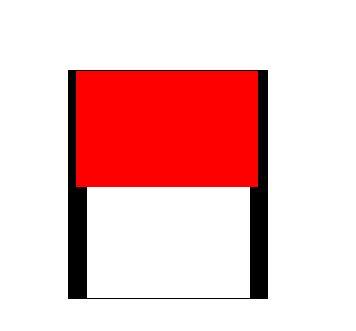

если рубашка мотора имеет оребрение, то его лучше всего снести (на токарном станке, бормашинкой или напильником). Можно оставить крайние ребра - тогда охлаждение (кстати гораздо более эффективное) можно сделать в виде трубки приклеенной к этим ребрам) - типа такого
