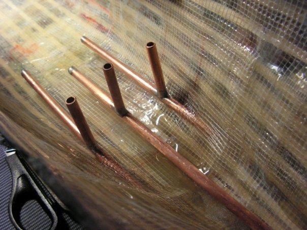

Доброе время суток,уважаемые. Скажите пожалуйста, родные дейдвуды требуют какой нибудь доработки?
Смазку забить необходимо
Это да, на некоторых фотках дейдвудов, обратил внимание что на дейдвуде со стороны двигателя сделано что то вроде (забыл как называется) для таотници. Для чего это делают? Вот фотка того о чем я говорю rcopen.com/files/49a186cd9970730077d8dfc1
Это как раз и делают под смазку. В любое время, когда необходимо, без гемора добавил смазку и все, без разбора.
Можете выложить более качественные фотографии процесса сборки?
Как планируется фиксировать двигатель?
вопрос не праздный, если легкозаменяемым, то вынуть вал из дейдвудной трубы не представляет трудностей, т.е. Вы всегда сможете набить туда смазки, если жестко установите двигатель без возможности легкого доступа, то имеет смысл задуматься о чем - то аналогичном фотографии выше.
Фотки пока выложить не могу, нахожусь во Владивостоке. Насчет фиксирования двигателей,планирую сделать что то вроде алюминиевых хомутов для легкого съема двигателей. так же сам вал к двигателю крепится через кардан, и в принципе даже если двигатель будет стоять “постоянно”, достаточно окрутить фиксатор на кардане,и вал спокойно выйдет.
