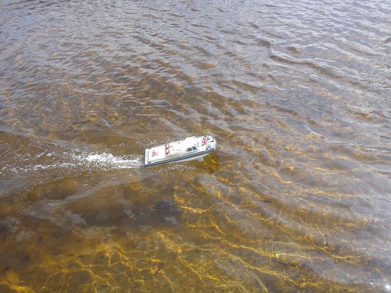

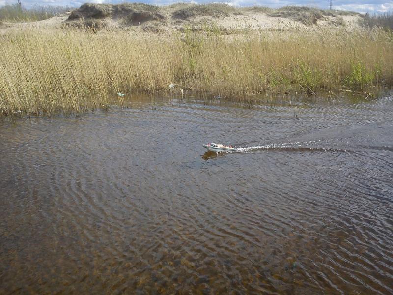

Сегодня имею доложить следующее:
На катере было сдвинуто назад всё что казалось возможным сдвинуть, в первую очередь батарея и регуляторы. Центр тяжести изделия стал совпадать с черной вертикальной риской на борту.
rutube.ru/tracks/5003254.html?v=c913c80418c76c6e2f…
Съемку производил не штатный оператор, а посторонние люди, пришлось заниматься пояснениями.
  1. волна была поменьше.
  2. катер дергался на гораздо большей скорости, когда получал воздуха в винты.
  3. катер не нахлебался воды.
  4. в режиме “СДУ” катер с половины хода рывком разворачивается “на месте”, в пределах длинны корпуса с неполной потерей скорости.
Примерные выводы:
  1. на тихой воде катер стабильно разовьет полную скорость хода.
  2. форма винтов не способствует самовыводу из режима работы в воздушной каверне поэтому на большом волнении требуется ограничивать скорость или оперативно перезапускать двигатели (сбрасывать и вновь поднимать обороты)
  3. для стабильного движения на наших волнах при той же силовой установке катер требуется раза в полтора побольше с сохранением полной массы в пределах 1450 грамм.
