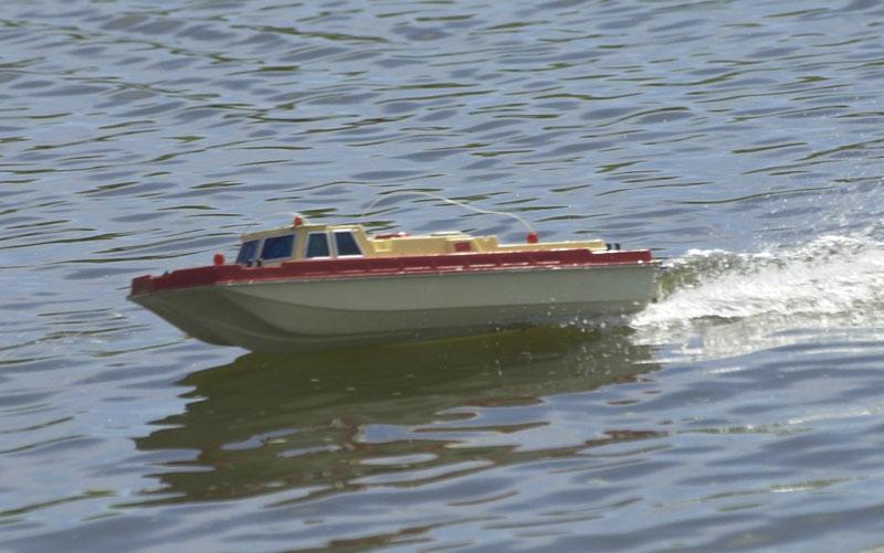

vvv=
Судя по сообщеням на форуме , их видели в магазинах Москвы и Л.Петербурга.
И заодно уж.Второй вариант переделки этого корпуса.Вот только из-за ремонта никак не удается выбраться на воду.

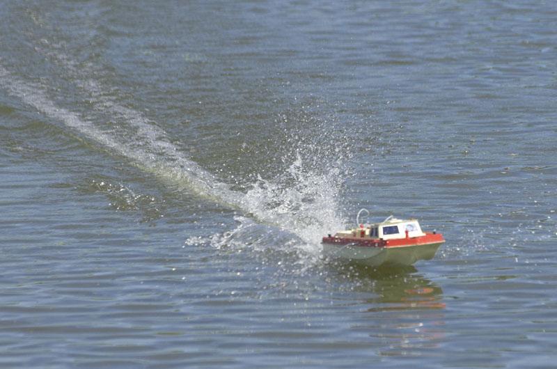

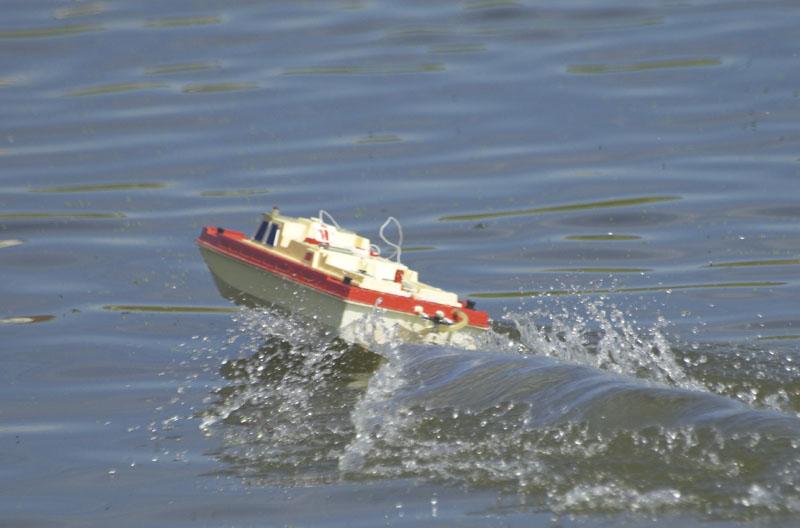

Обкатали…
Мотор 600 класса, винт пластиковый, черный с меткой К42 (обозначение неизвестно, производитель тоже), проточенный до 29…30 мм. На глиссирование выходит легко, скорость - километров 20. Мотор с водяным охлаждением после 3 мин катания - теплый. Радиатор регулятора (30А) - без водяного охлаждения - чуть теплый.
Насклько меня разочаровал аэроглиссер на столько же обрадовал “пожарник”.
