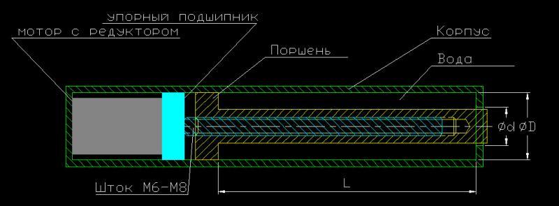

Тут ниже винтовая нарезка М6 показана в втулке . Если вокруг вода 0.1-10 Атм куда вода пойдет через данный винт если нет герметизации задней стороны , там где двигатель с редуктором? Если честно не нашел как герметизировать винта на линии.Интересно на такое посмотреть. Как долго оно может работать без утечек? какой класс поверхности должно быть на винте?

поршню не где опираться чтоб не вращаться вокруг оси если ось поршня не квадрат или многогранник.Не вижу сечения/разреза на рисунке, оттуда и предположительный минус.
Я про этот момент даже не задумывался когда рисовал, но решение на поверхности, резьбовой цилиндр поршня можно делать любого сечения хоть квадрат, и соответственно отверстие в торце, для его выхода, той же формы. прокручиваться он тогда не станет. мне другое не очень нравится, длинная глухая резьба это не очень хорошо. хотя вполне возможно резьбовую втулочку впрессовать в само тело поршня, ведь весь длинный стакан вокруг него нужен лишь для того чтобы не думать о герметизации резьбового соединения, что было бы весьма не просто. и кроме того чем диаметр этого “стакана” вокруг резьбового штока меньше, тем больше разница в обьемах.

И самое главное, у меня показан мотор-редуктор соосно с рабочим штоком, это полная условность, тк почти идеально это стало бы работать как раз как в типовых конструкциях с шестерней на валу штока. и например стальным шариком упертым в центральную перегородку, но это если есть возможность сделать качественную расточку при изготовлении рабочего цилиндра.
на рисунке указан Ф d что означает что деталь круглая
Ну да отверстие я предположил круглое, а указал Фd когда хотел задать и диаметр “стакана” как d-2мм, с той главной целью чтоб показать что в этом месте нет и намека на плотную посадку, и тут свободно проходит вода. и нет нужды в дополнительных проходах для нее. А кроме того чисто геометрически этот размер важен для того чтобы вычислить полезный обьем БЦ часть которого к сожалению сьедается нашим пустым “стаканом”.
Главной целью рисунка было пояснить идею гидроизоляции резьбового соединения и так же обосновать идею внутренней “компрессионной” камеры которая позволяет в рабочем, подводном положении, пусть не на 100%, частично, но снять заботу о герметичности при работе на глубине. тк воздушное противодавление изнутри камеры - для нашего случая пожалуй наилучший уплотнитель, вернее гарант того что вода внутрь пойти не имеет особой причины.

насчет длины резьбы согласен , тоже заметил , но не сказал. Его может клинить,грязь, высохшая смазка, да хрен ее знает , куча проблем. Надо делать втулкой это точно.
Так как конструкция мне нравится позволю себе еще одно замечание на предмет совершенства рисунка, если кто будет повторять - для больших давлений поршень надо делать само запирающимся как у поршней пневмонических ружей.Не знаю видели их или нет, надеюсь видели.
Нарисовал рисунок показывающий стадии заполнения водой поршневой БЦ, мне кажется все должно быть понятно, все как у большого шприца. Вода до гайки не доходит, поршень мешает, (вода голубенькая справа от поршня).
