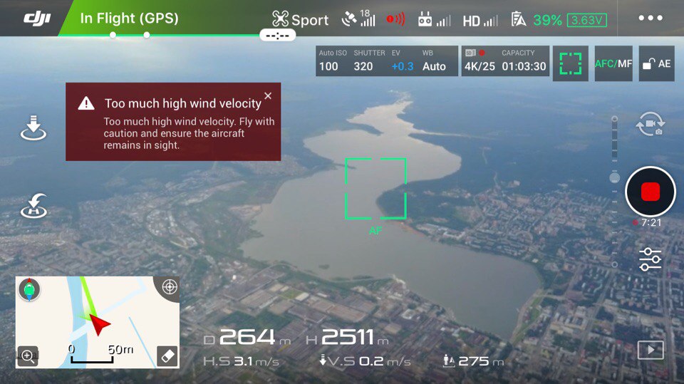

Кстати поставил сегодня скорость вертикальную набора 7.5 вот она идеальная. Предупреждений нет. Выше 44 градусов температуру акка не наблюдал.
для штиля возможно, сегодня на 6м\с ловил постоянные предупреждения по максимальным оборотам моторов, удалось подняться до 2500, наверху ветер 20м\с параметры по предупреждению о ветре как у тебя стоят. Очень много энергии уходит на удержание точки в ветренную погоду. Из автомобиля даже не выходил.
