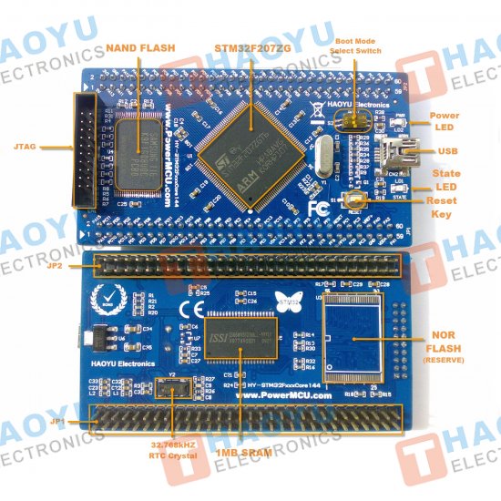

Та с гудлака? там флешка внешняя…
а камеру маленькую (вертикально) для удержания позиции - интересно, но не сейчас… не по возрасту предмет 😃
SergDoc
на первой это аналог NAZE32, вторая 149 у.е. у меня на данный момент примерно тоже самое по цене только с GPS и сонаром (из расчёта перехода на ms5611, и заказа плат)
rual
SergDoc:
С гудлака, я думал там внешняя ОЗУха.

HikeR:
жутко дорого и не актуально по сравнению с этим.
Там на борту еще внешнее ОЗУ и 1-2 микросхемы разных типов ПЗУ. У меня 2хх их же, плата не менялась естественно
Впрочем, на ебее и за 50 от производителя можно взять с бесплатной доставкой

HikeR
leprud:
Там на борту еще внешнее ОЗУ и 2 микросхемы разных типов ПЗУ
тогда да, актуально. но все равно платки от wvshare круче 😉
