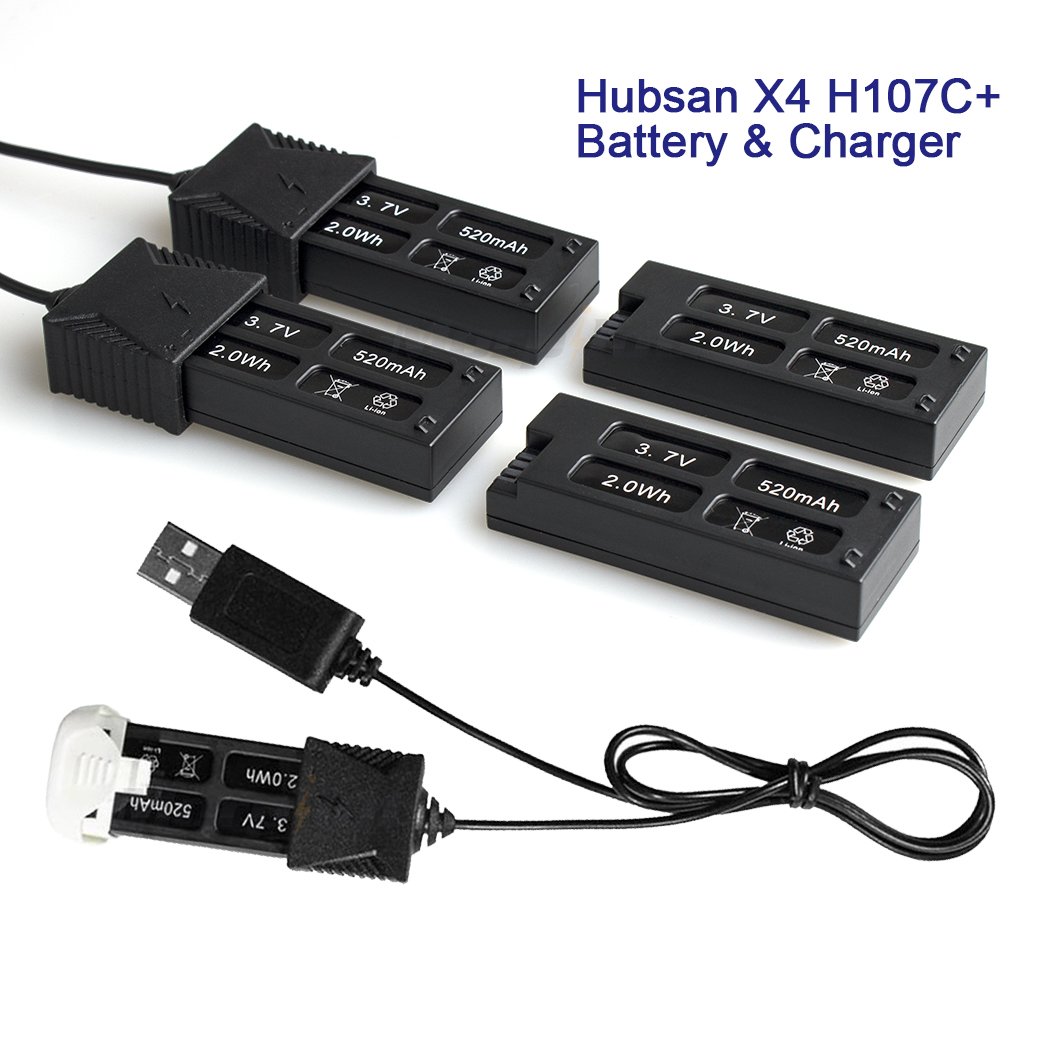

Кто-нибудь разобрался как заряжать аккумы серии плюс? Можно просто подавать питание на плюс и минус, игнорируя центральный контакт? Зачем он? Определяется вроде как еще один минус.
Тут к стати появились зарядки, но дорого и всего на 2 акка.
www.ebay.com/itm/…/311585609799

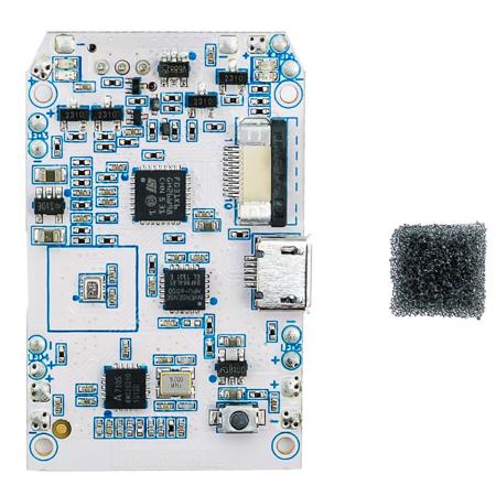

Как подключил. На плате 2 группы по 3 провода. Они по цветам подключены в параллель. Лишние провода отпаял, они не нужны. Остались по одному: белый-красный-черный. Как запихать в хабсан в таком виде – не придумал. Поэтому отпаял от платы пищалку. К местам, где она была подключена, припаял 2 проводка: как положено, синий к тому месту, где был подключен «минус» пищалки, красный – туда, где плюс. Теперь плата легко поместилась под основной платой хабсана. Правда, запихать ее в щель, не откручивая основную плату, не удалось. Но после откручивания 2-х винтов, крепящих плату, платка пищалки легко туда запихалась. Засовывать желательно той стороной к плате, на которой была отпаянная пищалка (на этой стороне нет контактных площадок, поэтому ее можно не изолировать от основной платы).
Припаял сюда: (места пайки обведены красными кружками). Красный – к плюсу питания, черный – к минусу (мне удобнее было припаять к контактной площадке в центре). Белый – к минусу движка.

Никто не придумал, как заряжать аккумы серии “+” вне тела и сразу несколько?
Может быть это подойдет: nitecore.com.ru/products/2821.html (не реклама). Разъем на аккумуляторах серии “+” как на камере GoPro 3 и 4. В корпус западника аккум не лезет, но если разобрать может и подойдет. Не понял пока зачем средний контакт. Крайние контакты имеют маркировку + и -.
