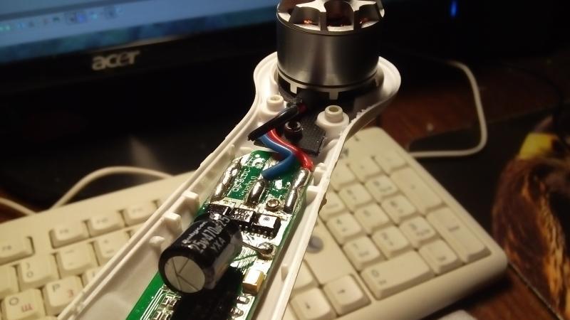

тут полностью согласен , когда мне радаром управление перешибло , именно так и произошло - не хватило батарейки … не долетел метров 100 до места взлета … но по крайней мере пытался … улетел пока управления не было на крайнее расстояние - в километр , хотя стоит ограничение 150/50 … но тут чудо советского оборонного комплекса видимо поспособствовало … но отделался легко , одна нога и одна рука частично , сейчас разобрал, вчера нашел в нашем городе на краю земного диска , стеклоткань и полиэфирную смолу , буду клеить. Попутно попытался купить на оригинальном сайте толстый корпус с ногами и осд - не проканало , написали что проблема с доставкой какая-то

вот мои повреждения и виновник краша …

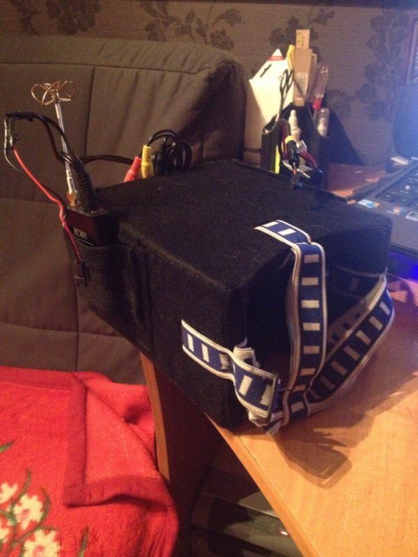

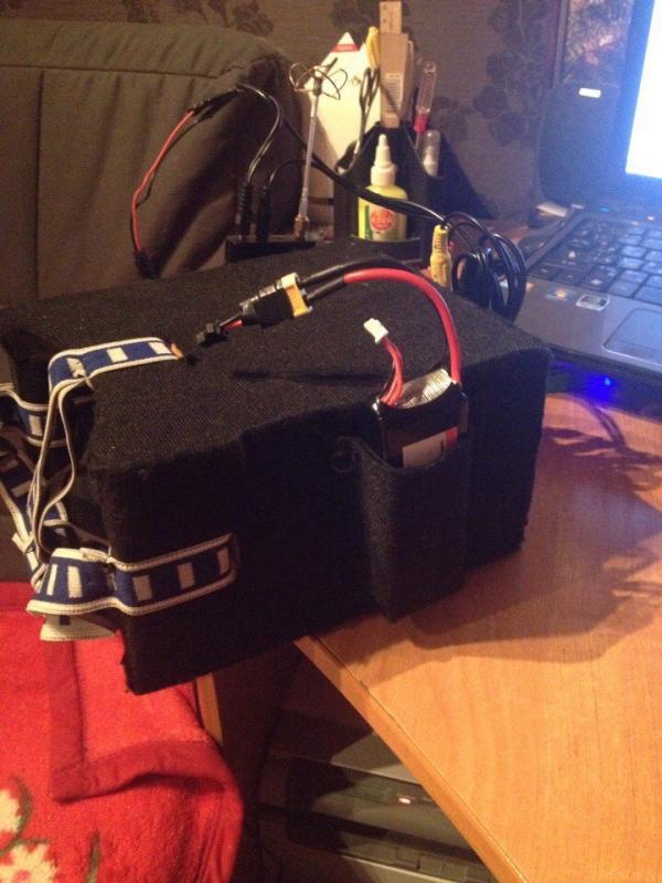

Сегодня целый день потратил на то, что бы сделать шлем fpv. Использовал: Пеноплекс, автомобильная ткань антискрип, Линза френеля 3х, и монитор у меня был 5-ти дюймовый. Отлетал, очень круто получилось! если есть вопросы то помогу советом

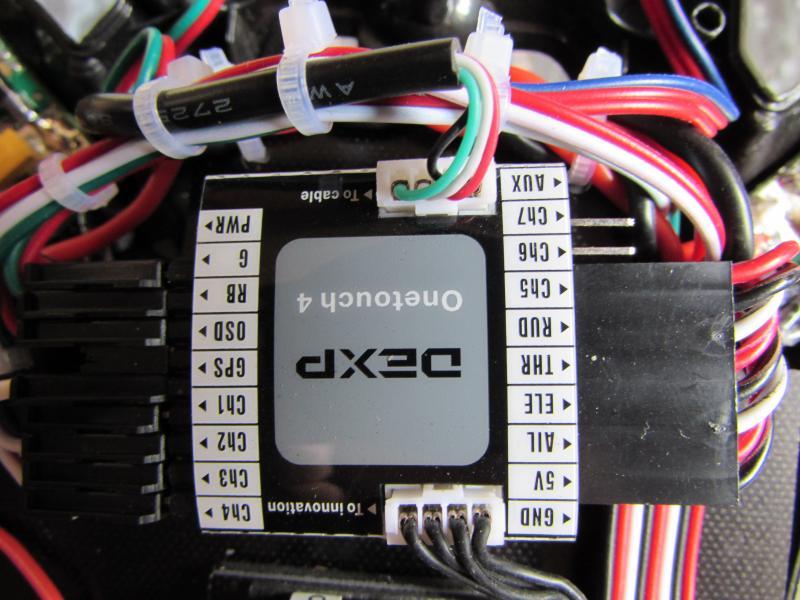

Всем привет! Тоже случился краш, квадр упал с относительно небольшой высоты, а повреждения получил приличные: Один луч, корпус спереди, подвес погнуло. Корпус новый заказал, пока решил этот склеить. Собрал, но на подвесе откуда-то выскочило три провода, куда их цеплять не нашел. При включении не работает управление наклоном с пульта, и через раз залипает в одном из крайних положений при наклоне квадра влево. Подскажите откуда эти провода?

я тоже собрал себе фпв шлем в замен очков сайбекс3д, использовал китайский дешёвый шлем3д для телефона , и лайнер(материал такой ) получилось круто , только пока на черновую , линз Френеля пришлось использовать 2 , потому как у меня они в размере пластиковых карточек, поэтому пока черновая сборка , пока большая линза не придет.
