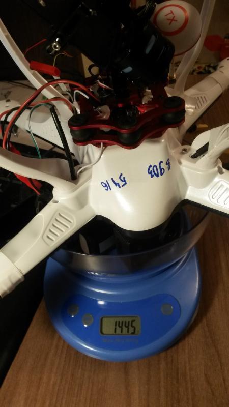

Какой вес квадрика в полной комплектации ( fpv,камера…) без батареи?
Геннадий привет!
Вот “взлетный” вес с ДВУМЯ родными батареями. Без батарей можно вычислить, сейчас не помню вес самой батарейки.

Батареи примерно 180-200гр.-1шт. Получается вес квадрика примерно 1кг. с копейками… Вес моего больше 1150гр.-???. С батареей 6000мач(~425гр.) вес около 1550гр.-----тяжеловат как-то… На простых (не оригинал) фантомовских сильный гудеж стоит-видимо очень гибкие. Пользуюсь карбон-фантом 9450. Фантомовских родные жесткие или так себе? Интересно,тк. не пробовал. Ещё интересно-какая разница в пропах по тяге 9443 и 9450. Не пробовали?
yurik_sl
Krok1968:
Вес моего больше 1150гр.-???. … Фантомовских родные жесткие или так себе? Интересно,тк. не пробовал. Ещё интересно-какая разница в пропах по тяге 9443 и 9450. Не пробовали?
