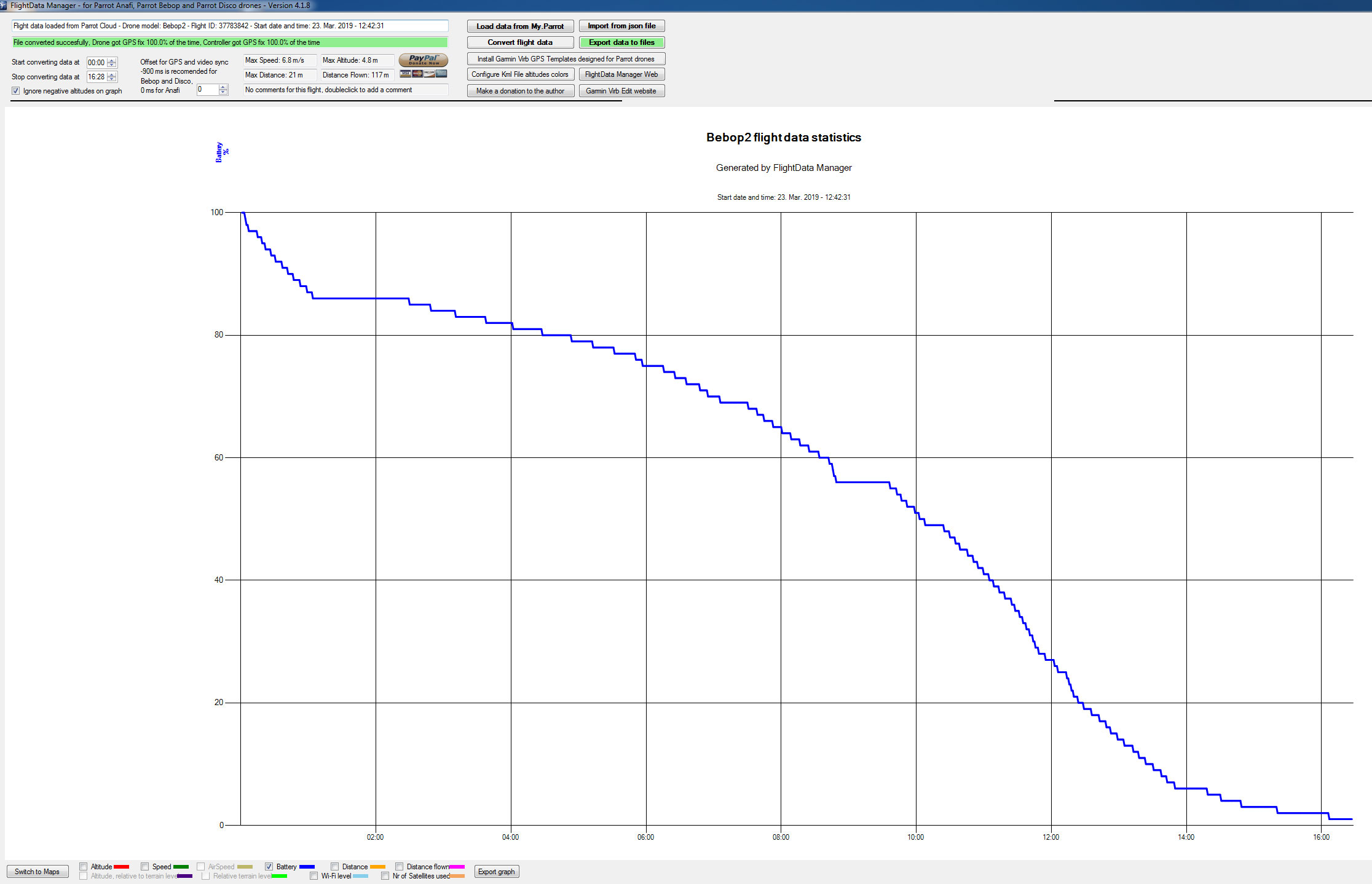

Очередная попытка полёта на литий-ионах увенчалась относительным успехом - на тех же Самсунгах 30Q, что в сообщении чуть выше, в +3С удалось проболтаться в воздухе 16 минут; из которых, правда, последние 2 - в режиме Low Battery, но в данном случае это не страшно - литий-ионки можно просаживать шибче, чем стандартные ли-поли.
Полная версия.
Правда, креплением батареи перекрыли вентилятор охлаждения; но по такой погоде это и к лучшему.
