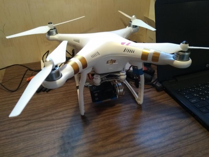

Вот фотку сделал

после “капиталки”(менял моторы) и с подвесом взлетел, и заметил что дрон стал “дёргатся”, походу увеличив вес теперь не соответствуют пиды весу,
видео пересмотрел тонну но как они,пиды, настраиваются так и не понял,
915гр. без акума, +акум 350гр
у каво какие пиды выставлены подскажите!..

Взвесил своего пепелаца с полной амуницией 1303гр. Пиды стоят по умолчанию. Боюсь пока трогать, но летает вроде нормально. Экстремально не летаю. Как этот называют режим “блинчиком”. В настройках режим “круиз”, максимальная скорость 1200. А пиды настаивают в акро, если нет навыка пилотирования, есть шанс дрон уронить. А 1,3кг это пипец.
