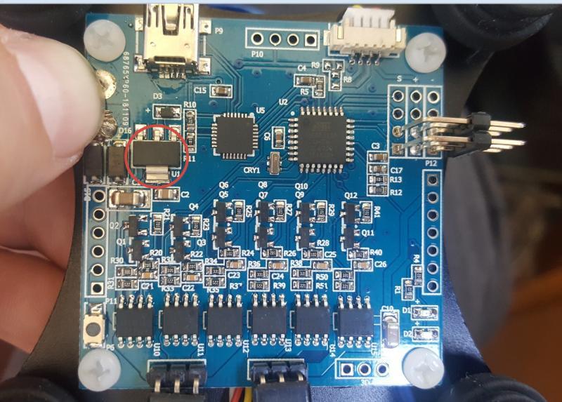

Ребята подскажите что может быть, купил 2х осевой подвес, поставил было все норм вчера, сегодня ставлю и от дрона он просто не хочет работать, лампочки на подвесе горят, зеленая тухнит после включения через сек 2, подключил к компу работает, а на дроне не хочет, от акума тоже не хочет, шумит, шуршит но не работает, а от компа все ок. Что делать посоветуйте?
Покупал этот: ru.aliexpress.com/item/…/32629698383.html
Что значит подключил к компу? Это как? Проверте напряжение на акке. Должно быть 11-12в.
на акуме все ок, до этого работал же, сейчас работает только при аккуме и подключению к компу. Еще и звук какой то как шипит. Он просто не хочет стабилизироватся, не чего не происходит
Проверяйте питание на контактах на дроне, откуда берете питание для подвеса. Где то косяк или просадка напруги.
Питание есть, я уже на прямую от 2х аккумуляторов пробовал, но при подключении просто мигает разок зеленая, а дальше все время горит красная, после этого подключаю шнур к компу для калибровки, еще даже не запускаю программу и он работает.
Если так, то похоже 5в на плате нет. Подвеса под рукой нет, посмотреть не могу. Где то бек на 5в, возможно сгорел или отвалился.
На плате даже не видно что что-то сгорело… (
Это настройки, там все ок.
