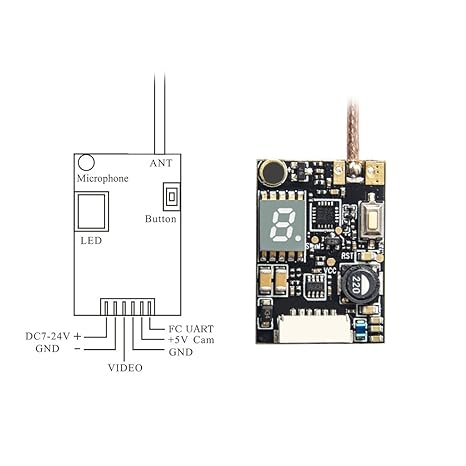

Народ, никто не юзал вот такое www.aliexpress.com/item/…/32835446944.html
banggood.com/…/FPV-5_8G-200mW-Wireless-Audio-Video… передатчик
banggood.com/…/FPV-5_8G-200mW-Wireless-Audio-Video… приемник пользуюсь такими модулями в совокупности что то около 1000р стоят бывают и дешевле каналы переключаються перемычками для моиз 250 моделей мне хватает на спайдер500 у меня 600 миливатный боскам, брал вместе с приемником за 1000р на барахолке с самодельными клеверами, канал как и на первых переключается перемычками на 2 км мне 600 миливат хватает, Поймите Андрей в нутри они все одинаковые на одном и том же чипе с очень похожими модулями шим (преоблазователь питания ) контроллеры управления частотой тоже одинаковые с одинаковой прошивкой, единственное что отличаеться это кварц в плл синтезаторе, точнее его качество и от перегрева может поплыть его частотная сетка и в приемнике будет шум, в свое время я решил эту проблемму внедрением варикапа в цепь кварца в приемники и подстраивал таким образом сетку, но это решение скорее для людей которые умеют паять и при этом понимают что делают потому как убить при этом модуль приемника легко

В общем взял всетаки передатчик. Никто не подскажет что что за вход в него крайний правый, для чего он?
Купил тут www.aliexpress.com/item/…/32835446944.html
