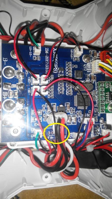

D3D
аrgutsl:
Возможно UART.
Только у меня там разъем впаян с завода .
На х16 это разъем не распаде, а на х21 туда даже что-то воткнуто.
rcopen.com/files/5a6cba5d99707300774ab41e
